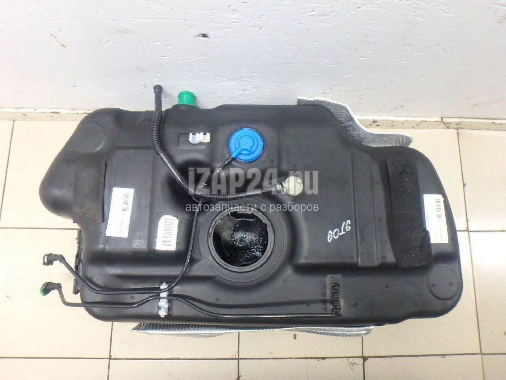

@Gerd_7
Die Leitung auf Pos. 3 führt aber zum Tank und ist am Kohlefilter angeschlossen.
https://www.ilcats.ru/.../?...
Und hier auf dem Tank wo der blaue oder weiße Deckel ist, wird die Entlüftung sein.
Auch wenn die Entgasungsleitung nicht direkt am Rohr ist.
https://cdn.izap24.ru/.../...-toplivnyiy-gm-meriva-b-2010-93168219.jpg
Das TEV wird ja nur getaktet und es ist ja nicht permanent Unterdruck vorhanden.
Deswegen hört man ja auch das TEV tickern.
Hier ist das z.B. erklärt:
https://www.hella.com/.../#
Belüften kann sich der Tank auch, wenn das Takt-Ventil geschlossen ist.
Ansonsten würde sich der Tank zusammenziehen, wenn der Tank warm ist und das Auto an einem kühlen Ort abgestellt wird. Das ist dir bestimmt auch schon an einem Reservekanister aufgefallen, der sich zusammenzieht, wenn es kühl ist.
