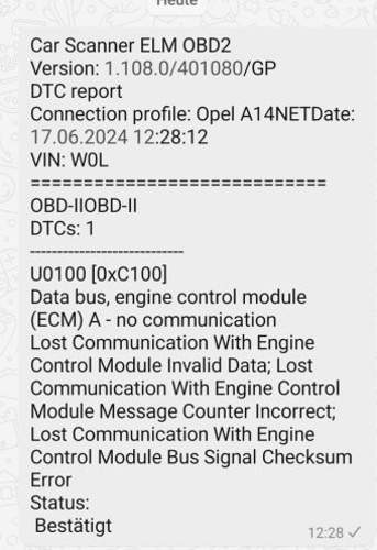

UPDATE: ich habe mir jetzt mal selbst einen OBD2-Scanner geleistet und ausgelesen.
Ich erhielt heute nix zu diesem ständigen Fehler P0171 - obwohl die MKL weiter munter brennt - aber ein andere Info, die ich als Bild anhänge.
Generelle Fragen dazu:
- Der Scanner kennt offenbar nur den Motor A14NET - meiner ist aber ein B14NET - gibt es da hinsichtlich der Fehlercodes Unterschiede ???
- was heißt es, wenn der P0171 vom Scanner NICHT angezeigt wird, aber dieser andere ?? Ist damit der P0171 dann weg ??
Und gibt es vielleicht gar keinen gravierenden Defekt am Motorsystemsystem selbst, sondern "einfach" nur ein Übermittlungsproblem zum Steuergerät - das sich dann in diesem Fehlercode ausdrückt???
(Sorry für die vielleicht naiven Fragen, aber mit dieser ganzen Elektronikwelt hatte ich bei meinen bisherigen Autos nie groß was zu tun... Was ich in den letzten Tagen zu den möglichen Ursachen von Fehler P0171 gelesen habe sprengt mir langsam die Birne :-(((
Fehlerauslesung
Das heisst nur keine Kommunikation zur ECU (Motorsteuergerät) - ohne diese Kommunikation kannst Du auch keine Fehlercodes von der ECU auslesen (wo die Fehler vom Motor gespeichert sind). Die ELM327 OBD adapter sind leider meistens nicht ausreichend und oft ist die Software auch nix gscheits. Meiner geht z.b. mit Carista für den Skoda, aber nicht für den Opel.
Und ja, ein A14NET ist was anderes wie ein B14NET, es muss schon der richtige Motor unterstützt werden, da oft ein komplett anderes Steuergerät verbaut wurde. Drum geht das auslesen vermutlich nicht.

UPDATE: erstmal grosser Fortschritt und großen Dank an alle Hinweisgeber. Nach Austausch des TEV - besorgt hierzulande für kleines Geld und in China produziert - taucht der Fehler P0171 ( zu mageres Gemisch) jetzt nicht mehr auf. Das Auto verhält sich momentan auch ganz normal, keine Start- oder Beschleunigungsprobleme, kein auffälliger Benzinverbrauch.
Allerdings ging gestern nach ca. 120km auf der Autobahn die Motor-/Abgaskontrolle wieder an, auslesbar ist jetzt der Fehler U0100. Einige Foren raten dazu, den einfach zu ignorieren, es könne eine simple Kommunikationsverzögerung sein, andere sprechen von drohenden Motorausfällen.. .

Ich habe jetzt den schon ewig vereinbarten Termin mit der nächsten OPEL- Niederlassung nächste Woche und hätte dazu folgende Fragen:
- Kann es sein, daß ein besseres Lesegerät genaue Daten zu Ursache/Ort des Problems liefert ?
- Was würdet ihr Forumsexperten denn als erstes/nächstes checken, wenn dieser U-Fehler auftaucht?
- Stimmt es, daß - wie in einigen anderen Beiträgen beschrieben - dieser Fehler oft völlig banale Gründe hat (z.B. leichtes Kontaktproblem an einem Stecker...) und daher eigtl. ignoriert werden kann
