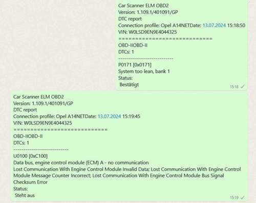

1. Ein normales Diagnosetool liest alle Steuergeräte aus und kann die Daten korrekt anzeigen. Schlechtere lesen oft nur die ECU aus oder haben Fehler in der Interpretation der Daten, zeigen den erweiterten Fehlercode nicht oder sonstwas (z.B. ganz schlechte Übersetzungen). Aber ein Fehlercode bleibt ein Fehlercode. Der ist allerdings a) datiert und b) entweder aktiv oder historisch. Wichtig ist dass die Person mit dem Diagnosetool in der Hand die Daten kapiert 🙂
2 & 3. U0100 kann harmlos sein oder ernst. Die Anleitung schreibt einen ganzen Roman dazu: https://workshop-manuals.com/.../
Kann also nur Stromunterbrechung gewesen sein, Batteriespannung niedrig oder abgeklemmt. Wenn er dauernd wiederkommt ohne dass was gemacht wurde, dann sollte man schon forschen. Einmalig oder während am Fahrzeug gearbeitet wurde kann man ignorieren.

Beim Auslesen zeigt sich - neben U0100 - auch der gute alte Fehler P0171 wieder - nachdem ja sowohl der Ventildeckel als auch das TEV ausgewechselt wurden, die MKL nicht leuchtete, P0171 verschwunden war .....
Kann man denn davon ausgehen, daß diese beiden Fehlermeldungen ursächlich zusammenhängen ??
(Das eine ist ja wahrscheinlich eher ein Sensor-/Ventil-/Bauteilproblem, der andere ein elektronisches )
Langsam habe ich den Eindruck, dieses Gefährt hätte OPEL nur produziert, um den Besitzer und sämtliche Experten in den Wahnsinn zu treiben...
OBDII-Auszug:
2 Fehler 13072024

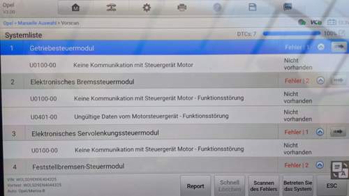

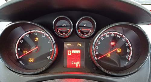

Gestern sollte ich nun nochmal zum erneuten Auslesen hinfahren - aber das Auto sprang überhaupt nicht an, es tat sich beim Drehen des Schlüssels einfach NICHTS, sondern zeigte am Tacho jetzt gleichzeitig 6 (sechs !) Warnleuchten: ESP, Türen, Servolenkung, Getriebe, MKL, Reifendruck.... (Foto im Anhang)
Nachdem ich ausgestiegen, abgeschlossen, wieder eingestiegen war sprang der Motor zwar an, aber die Servolenkung war weg, die hintere Tür verriegelt und die Automatik ruckte beim Hochschalten deutlich.

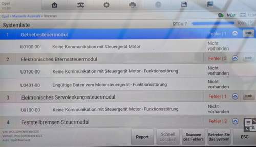

Mit Ach und Krach fuhr ich in die Werkstatt - die ab morgen für 3 Wochen Urlaub macht - und alles wurde nochmal ausgelesen. (Ergebnisse als Fotos im Anhang).
Nachdem alle Fehler gelöscht wurden, fuhr das Auto erstmal wieder normal bis vor die Haustür - dort steht es jetzt erstmal gut.
Der Werkstattchef meinte, es wäre wohl entweder das Motorsteuergerät oder das Getriebesteuergerät - oder aber irgendwas an einem heimtückischen CAN-Bus...Näheres könne man momentan nicht diagnostizieren, außerdem eben erstmal 3 Wochen geschlossen.....

- Kann man - angesichts dieser massiven un d parallelen 6 Fehler, die ja wohl eng zusammenhängen müssen - irgendwie einigermaßen auf die Ursache schließen?
Gibt es denn eine Art Zentralsteuergerät, das bei einem Ausfall gleich mehrere der anderen Geräte aus dem Lot bringt? Oder wie hängt das alles zusammen ?
- War das ein Zufall daß das Auto später wieder ansprang und einigermaßen fuhr?
D.h. kann ich verhindern, mit der Karre komplett stehenzubleiben indem ich ggf. alles ausschalte, das Auto abschließe und nach einer Wartezeit wieder anlasse ? (hat gestern ja offenbar einigermaßen funktioniert).
- Würde ein Abklemmen der Batterie für 20 min. in dieser Notsituation helfen, daß sich das System zumindest eine Zeitlang wieder normal verhält und ich wenigestens überhaupt fahren kann?
Warnleuchten_Tacho
