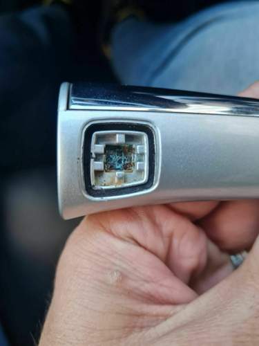

@C215 schrieb am 19. November 2021 um 18:11:54 Uhr:
@RuedigerV8 schrieb am 19. November 2021 um 18:03:48 Uhr:
Sehr wahrscheinlich wurde der Fahrergriff bereits erneuert, denn der geht zuerst kaputt, da er am häufigsten benutzt wird.
Der Microschalter sitzt unter der schwarzen Kappe im Griff (nicht im zweiten Teil) und ist eingegossen.
Bisher hat wohl noch niemand eine Reparatur hinbekommen.
Gebrauchte Griffe lohnen sich nicht, da das ein Verschleißteil ist.
Unlackiert kostet der rechte Griff bei MB 375,98, der linke (warum auch immer) 419,85 €.
Ich brauchte zwei linke Griffe und einen rechten.
Dazu kam die Lackierung mit 125 €.
Zusammen also 1300 €, nicht günstig, aber man gönnt sich ja sonst nichts.
lg Rüdiger 🙂

@Harry144 schrieb am 19. November 2021 um 19:55:03 Uhr:
Jetzt habe ich es gefunden. Es ging nicht um den Microschalter, sondern die Abdeckung, habe ich nicht mehr so genau gewusst....
Das war schon mal hier Thema, da die Kunststoffabdeckungen immer undicht werden.
Die wollte mal jemand ausprobieren, ist aber wohl im Sande verlaufen....
Ich war nicht der, der Rückmeldung geben wollte, aber ich hatte mir diese Gummis letztes Jahr bestellt.
1. Man muss diese Gummis schon einbauen, BEVOR die originalen Gummis einreißen/undicht werden, denn sonst fällt der Microschalter schnell aus.
2. Das "Feeling" der neuen Gummis ist unangenehm. Denn es ist ein durchgehendes Gummi.
Man muss das weiche Gummi weit eindrücken, bis man direkt den Microschalter spürt und ihn eindrücken kann (ca.3 - 5 mm tief). Das Gummi geht nicht immer in die Ausgangsstellung zurück und sieht dann "verknautscht" aus.
Das Original dagegen ist nur am Rand aus Gummi (oder etwas ähnlichem), in der Mitte dagegen aus Kunststoff. Darunter ist noch eine kleine Feder befestigt. Dadurch reicht ein leichter Druck zur Betätigung (1 mm tief?) aus. Außerdem springt der Knopf natürlich auch wieder in die Ausgangssituation zurück.
3. Man muss die neuen Gummis mit einem geeigneten und nicht mitgelieferten Kleber sorgfältig einkleben. Das ist nicht ganz einfach und wenn man es nicht sauber hinbekommt, hat man eine unerwünschte Undichtigkeit.
Ich habe mit den neuen Gummis nur einen Versuch gemacht. Da war es aber sowieso schon zu spät, weil der Microschalter schon erste Ausfälle hatte und kurz danach ausfiel.
An einem noch funktionierenden Griff das Gummi zu tauschen, macht aus meiner Sicht wenig Sinn.
Von daher ist aus meiner Sicht die Anschaffung dieser einfachen Gummis eine Geldausgabe, die man sich sparen kann.
lg Rüdiger 🙂

Heute kam ein Türgriff für hinten rechts aus Österreich über eBay an.
Habe es für 36€ gekauft und direkt vorne rechts(Beifahrertür) eingebaut und siehe da nun habe ich für die beiden vorderen Türe die volle Keylessfunktion(öffnen und schließen).
Für die hinteren Türe sind auch schon Griffe bestellt.
Danke für die Beiträge
Ich habe übrigens aus Neugier das Gummi entfernt und mir den Mikroschalter angeschaut uns ausgebaut.
Man erkennt larider keine Lötstelle sodas man evtl einen neuen Schalter einbauen / löten könnte.
