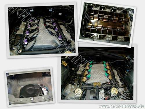

Interessante Technik dieser Motor im SL.
Hier etwas mehr zu sehen mit Vialle und einer Icom.
Mb-sl-500
