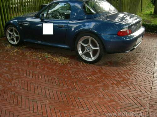

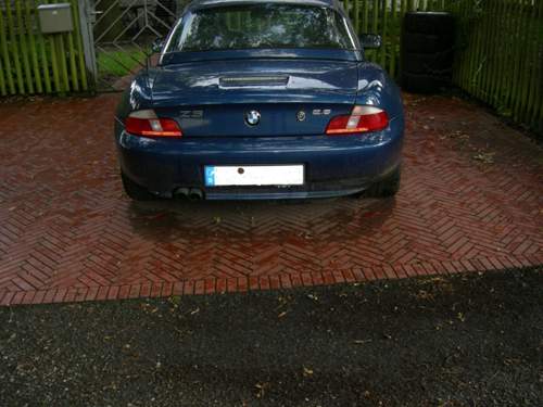

Hier schon mal zwei Bilder.
Auf dem ersten Foto das weisse Quadrat ist nur ein Aufkleber von einem alten Treffen.
Auch die verrosteten Bremsscheiben hinten sind gut erkennbar. Auf der Beifahrerseite an der Tuer ist mir ein dicker Kratzer bis auf den Grund aufgefallen, ohne Rost.
Der Fahrersitz ist an der Wange vom Einsteigen abgeschuerft und weiss. Leder dort ist schwarz, die Mittelwangen blau, es sind Sportsitze. Denke man kann das wieder mit Pflegemittel i.O. bringen.
Bis jetzt weiss ich nicht was der Besitzer fuer eine Preisvorstellung hat da er selbst nicht weiss ob er ihn ueberhaupt verkaufen will. Er braucht ihn zwar nicht mehr aber so ist das halt manchmal.
Baujahr ist ihm selbst nicht gelaeufig, er meint der Wagen sei aus Bj. 2000, hat knapp 100tsd km gelaufen und 1. Hand.
Auch die Reifen sind nicht mehr die besten. Sollte man auf jeden Fall auch erneuern. Vorne 225er, hinten 245 er, 18 Zoll.
Was meint ihr? Was sollte ich ihn angesichts der langen Standzeit etc. anbieten?????
Danke schon mal fuer Tips

Eine seriöse Preisempfehlung ist so, aus der Ferne, nicht zu machen. Du kannst ja selber auf den Portalen nachsehen für welche Preise vergleichbare Modelle gehandelt werden. Die Ausstattung scheint schon mal gut zu sein, Hardtop, 18 Zöller, ... wenn die Technik und Historie stimmt und sonst alles in schuß ist, brauchst Du nur etwas für Bremsen u. Reifen abziehen (und für den Kratzer). Dass die Bremsen (Sättel) fest sein könnten glaub ich noch nicht mal.
Wenn er bei Dir nur als Saison-Fahrzeug dienen soll, kannst Du das Hardtop einlagern oder "versilbern".
Das Bj. sollte sich gut ermitteln lassen, die 2.8er gab es beim FL glaub nicht so lange, da kamen dann irgendwann die 2.2er und 3.0er.
