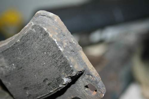

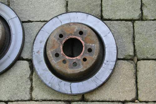

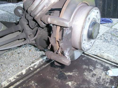

Bremsanlagen ob vorne oder hinten sind vom Aufbau bei jedem Hersteller fast gleich. Die werden ab Werk so gut ohne Bremsenpaste an den Belägen zusammengebaut. Nach 3 Jahren, Kurzstrecken und viel Salz im Winter sitzen die Klötze dann fest, Bremsscheiben rosten und wird bei der HU bemängelt. Ich nehm bei meinem FZ die Klötze vor jedem TÜV raus, reinige die Auflageflächen und setze die mit Spezialpaste wieder ein, dann sollten die auch die 100.000 erreichen.
Foto von einem Ducato ca 4 Jahre alt, und auch so ca 30.000 gelaufen. (hab da noch andere Abschreckende Bilder) Mit solchen Bremsen wird aber öfters nach 3 oder 5 Jahren zum Tüv vorgefahren.
th
15-ducato-hinten
Da kommt dann der Name "F(ehler) i(n) a(llen) T(eilen)" her.

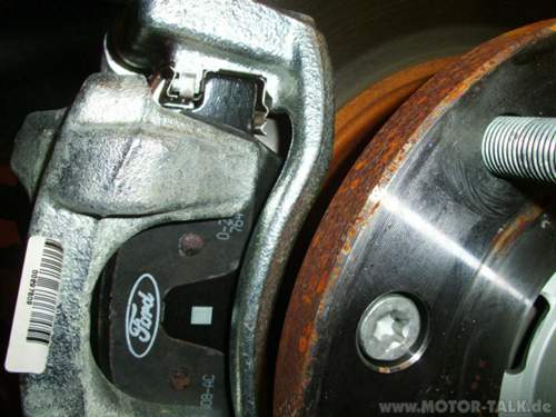

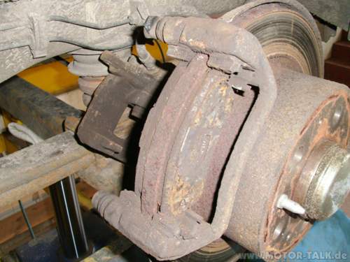

@PeterBH, da muß ich Dir widersprechen, Fiat baut auch ähnliche oder gleiche Hersteller ein. Hab auch schon VW Bremsen gesehen, die nach 3 Jahren vom TÜV bemängelt wurden, und nicht besser aussahen.
Foto: die "trockenen" Beläge eines Ford Transit, der Fabrikneu war. (mal sehen wie die Bremse nach 3 J aussieht) und meines VW im Nov 2014, trotz wenig Fahrleistung. Jetzt ist er wieder Tüv fällig, und schau da wieder rein.
Transit-hinten
22-gereinigt-und-mit-bremsenpaste-eingesetzt
