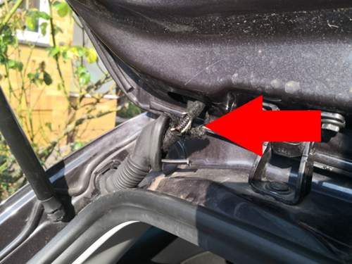

Nun mit Fotos. Um ohne fremde Hilfe das Bremspedal.... ich benutzte dafür eine ca 45 cm lange Wasserwaage. Sitz einfach vorschieben. Gebongt. Hinten Prüflampe dran. Ergebnis siehe Foto.
Die Innenverkleidung der Stirnwand hinten einfach mit gesundem Ruck nach oben herausnehmen. Foto Stirnwand. Links unten muss eine Torx Schraube entfernt werden. Foto Torx
Die Seitenverkleidung oben etwas herunter drücken (Foto Seitenverkleidung) und gleichzeitig Richtung Kofferraummitte ziehen. Die Einzellehne links nach vorne klappen. Somit erreicht man besseren Zugang, um auch den vorderen Teil der Seitenverkleidung lösen zu können. Foto: SV vorne. Dann lässt sich die Seitenverkleidung Einschließung Fliesteppich zur Seite legen. Foto: Flies
Dann sieht man die Verkabelung. Aber nicht den Strang, der oben von der Heckklappe kommt. Er befindet sich hinter einem Blech und kommt quasi von unten an den Kabelstrang. Foto: Strang und Foto: Durchführung
In meinem Auto stellt die schwarze Steckverbindung den Weg vom Hauptast, hoch zur Heckklappe dar. Foto2: Stecker1 und Stecker2

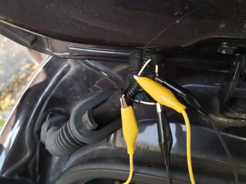

Das weiße Kabel dort führt Plus. Masse kann an dem dort befindlichen Masseverteiler abgegriffen werden. Brennt nun die Prüfleuchte, ist das Kabel ab dort bis hoch zum Stecker an der 3ten Bremsleuchte defekt. Brennt sie nicht... irgendwo ein Kabelbruch zwischen Bremspedalschalter und Kofferraum. In meinem Fall... Lampe brannte. Foto: Lampe brennt.

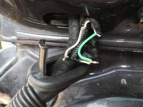

Nun die Gummitülle unweit des Heckklappenscharniers geöffnet. Das Kabelende habe ich mit Kabelbinder verlängert, damit ich beim Zurückführen nicht das Kabel durch die Heckklappe durchfummeln muss. Fotos: Tülle und Kabelbinder.
Nun gab es noch zwei Möglichkeiten. Entweder Kabelbruch zwischen dem Kofferraum unten und der Tülle oben, oder zwischen Tülle und Stecker (am Ende des Kabels). Durch Abtasten wurde ich fündig. Foto: Kabelbruch. Vorsichtig die Textilummantelung lösen, bzw aufschneiden, um an den Übeltäter zu gelangen.
Kurzer Test mit angeschlossener LED Bremsleuchte: Bestanden! Foto: LED
Zusammenbau sinngemäß in umgekehrter Reihenfolge. Gummidichtung der Heckklappe besser dort abnehmen. Darauf achten, dass alle Clips passgenau eingedrückt werden und alle Verkleidungen formschlüssig sind. Die Leiste an der Stirnseite (dort wo das Warndreieck fest ist) von oben, leicht nach vorne ragend, feste nach unten drücken. Drei Nasen rasten in die passenden Gegenstücke ein.
Good luck beim Nachmachen. Ich gehe jetzt mein Kabel löten

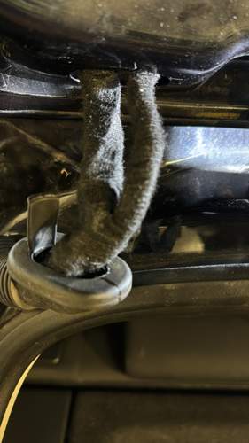

Vielen Dank @Canter35! Deine Anleitung hat mir sehr gut weitergeholfen.
Wichtig, bei meinem 6C war die Seitenverkleidung vorne nicht gesteckt sondern mit zwei Schrauben an gleicher Stelle wie in der Anleitung, unter der nächsten Seitenverkleidung (die neben dem Sitz/unterm Fenster) befestigt. Also hier am besten noch einmal genau nachschauen, welche Version man verbaut hat, bevor mit einem kräftigen Ruck gezogen wird.
Bei mir war das Kabel genau in der Mitte der Gummihülle zwischen Karosserie und Heckdeckel durchgebrochen. Und das bei einem zweieinhalb jährigen Fahrzeug, hallelujah....
