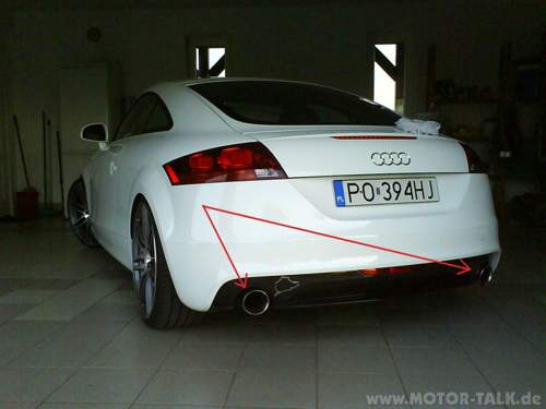

Original geschrieben von speedmike
Eine sog. Soundpipe :
Danke Mike für das Bild und die Erklärung.
So ein "Soundverstärker" gibts auch schon in nem Polo um den kleinen sportlicher wirken zu lassen,
soweit ich weis geht das Rohr soger unterm Amaturenbrett rum.
In dem Rohr ist dann noch Konstruktiv etwas eingebaut um den Sound zu ändern etc.
MfG Matze
