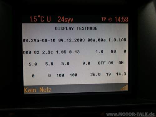

moin zusammen
also ein neuer kabelbaum ist drin. er lief richtig gut und dann fing er wieder an zu stottern und geht aus. und wieder leuchtet die asr lampe.
alle fehlerspeichereinträge nicht mehr vorhanden.
wenn der motor aus geht wird ja die kontrollleuchte angezeigt. im fehlerspeicher ist ein unbekannter fehler laut dem tech2.
ich habe mal zwei videos gemacht.
auf dem ersten könnt ihr hören, dass wenn ich das gas wegnehme ein lautes klacken zu hören ist. es hört sich so an als wenn die nockenwellen von der bank 2-4-6 klacken.
und einmal ein bild von dem testmodus des radios. vielleicht kann mir einer sagen ob da was fehlt oder ob da was komisch ist.
http://www.youtube.com/watch?v=Pj_h3KMEHsg&feature=youtu.be
http://www.youtube.com/watch?v=x3e2zPpTDyA&feature=youtu.be
20130111-145848
Na, wenn die Nockenwelle klackt.. muss ich wieder fragen stimmen die Steuerzeiten..

steuerzeiten stimmen.
die nockenwelle ist nicht eingelaufen.
ja er hat eine nockenwellenverstellung drin.
ne. der unbekannte fehler ist im motorspeicher drin.
ich sag ja auch nur dass es sich so anhört als wenn die nockenwelle irgendwie klackt.
aber es ist doch merkwürdig dass immer die asr lampe angeht wenn er "absäuft"
