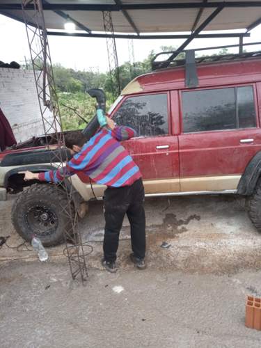

Hallo liebe Leute.
Ich bin seit kurzem stolzer Besitzer eines 93 er Patrol Safari mit 33 x 12,5 er Bereifung auf 15 Zoll Felgen.
Da wir wahrscheinlich öfter Mal in schlammiges Gelände kommen, würde ich gerne auf schmalere reifen umsteigen.
Da wir auch schon Mal an der Vorderachse hängengeblieben sind würden mich ein zwei Zentimeter mehr Bodenfreiheit auch sehr freuen.
Ich hab Mal gelesen, dass es den BW Patrol mit 17 Zoll reifen ausgestattet gibt. Deswegen kam ich auf die Bereifung 285/70 R17.
Da dies mein erstes geländegängiges Auto ist, habe ich keinerlei Erfahrung, ob die Größe überhaupt in den Radkasten passen würde, geschweige denn, ob ich mir damit irgendwelche Probleme anderer Art fabriziere.
Ich würde mich sehr über eure Erfahrungen und Ideen dazu freuen.
Viele Grüße aus Paraguay
Mein patrol
