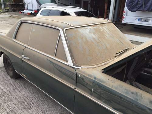

mein 280CE Bj 1973 185 PS geht im Kaltstart immer aus,
das dauert ca. 3 min bis er dann läuft.
Was muss am kontrollieren, hat da jemand Erfahrung ?

TemperaturSensor, Ansteuerung KaltstartDüse, Gebiss und schlechte MasseVerbindung bzw. Plusanschluss zu Steuergerät an der polklemme der Batterie.
Extreme FalschLuft wäre auch möglich.

Bei Falschluft würde die D-Jet die Drehzahl bis zum Sägen erhöhen. Die Kaltstartdüse, Gebiß und Masseanschluß regelt keine Drehzahl.

Tun sie nicht direkt, aber ohne extrasprit geht er einfach aus,bzw springt nicht an. Ohne Masse machen die Düsen erst garnicht auf. Ein verharztes Gebiss macht das gleiche...

Was ändert sich an der Spritförderung nach 3 Minuten ?
Wenn die Düsen nicht aufmachen, läuft der Motor auch nicht nach 3 Minuten !
Ein verharztes Gebiß ist nicht in 3 Minuten harzfrei !
Wie der Motor nach 3 Minuten läuft, ist nicht bekannt und relativ.
Wie ändert sich der Benzindruck in den 3 Minuten ?
Wie arbeitet der Verteiler, die Zündspule, Zusatzluftschieber usw. ?
Ohne Messwertangaben ist keine Diagnose möglich.
