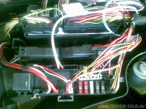

Hallo Leute, habe ein großes Problem! Meine E-Klasse 270 CDI T-Modell Baujahr 2000 Schalter, 270.000 KM springt nicht mehr an, er stand 2 Monate, als ich versuchte Ihn anzumachen sprang er nicht an. Die Batterie ist neu daran liegts nicht. Er bekommt auch strom, wenn die Zündung an ist dann funktioniert alles, CD player, Klima funtioniert, der Kühler dreht dann vollgas weiß nicht warum und wenn ich dann den schlüssel drehe rührt sich nichts, kein ruckeln absolut nichts.. Hab ihn schon einem Meister gegeben und versucht an Tester anzuschliesen und er meinte das Motorsteuergerät bekäme keinen Strom man kann also nicht testen .. haben alle leitungen überprüft, alle kabeln sind in ordnung alle Sicherungen sind okay, ... Hat vielleicht jemand schonmal so ein Problem gehabt? Würde mich sehr über Antworten freuen!! Danke im vorraus!!

Hallo, ja der Anlasser dreht durch, die Batterie ist auch neu aber er springt einfach nicht an, Wenn die Zündung an ist dann funktioniert auch alles, KLima,radio etc. aber dann passiert nichts, kein ruckeln einfach nichts ...
schau dir mal das K40 Modul an. (schlechte Lötstellen)

Hallo Leute, also das Auto wurde heute an den Tester angeschlossen und es kam raus dass man einige Steuergeräte garnicht auslesen konnte weil da kein Strom ist. Also wurde 2 std. lang gesucht ob i-wo ein Kabel oder sonstiges durchtrennt ist und alle Massekabeln wurden durchgecheckt, alles in Ordnung! Also ist nun die Frage wieso hat das Motorsteuergerät keinen Strom? Danke für eure Antworten Leute!! LG
wie schon von AB geschrieben, habt ihr die Zentrale Stromversorgung der Steuergeräte gecheckt, befindet sich im Steuergerätekasten Motorraum Beifahrerseite hinten an der Scheibe (siehe Bild) wenn auch die Sicherungen da drauf in Ordnung sind, so kann es sein, dass im Inneren die Lötstellen gerissen sind. Evtl. mal aufklippsen und mit einer Lupe die Lötstellen kontrollieren. Bei einem auftretenden Wackelkontakt bringts manchmal auch was mit dem Schraubenziehergriff draufzuklopfen um den Kontakt wieder herzustellen.
