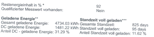

Ich komm mit den Berichten nicht klar. Habe jetzt einen weiteren Wagen angeschaut und auch ein Batteriezertifikat erhalten. Der Akku wird wesentlich schlechter behandelt, hat aber noch eine Restkapazität von 92%. Auch wieder mit +- 10%
Screenshot-from-2025-05-22-09-27
@marteng schrieb am 22. Mai 2025 um 09:28:55 Uhr:
Dann solltest Du Dir die Berichte vom Ersteller erläutern lassen. Vielleicht kannst Du in den Berichten den technischen Ersteller identifizieren und alles Weitere mit ihm klären.
