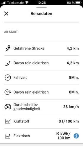

22kwh laut Bordcomputer oder laut Stromzähler an der Wallbox?
Da ich Kurzstrecken nur elektrisch fahre, war dies die Anzeige in der Mercedes Me App
Hier z.B. 19 kWh
