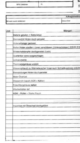

Ich verabschiede mich demnächst von meinem Meriva 1,7CDti 2004 mit ~267000km da er nicht mehr durch die MFK (CH tüv) kommt, es lohnt sich nicht mehr alles zu reparieren.
Da der Platzbedarf in den nächsten Monaten sowieso steigt habe ich einen VW Touran gekauft.
