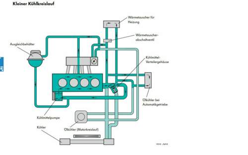

weil vielleicht die Klimaautomatik ein Ventil schließt......
siehe Bild "Wärmetauscherabschaltventil"

Bist Du Dir sicher, dass der 8E ohne Standheizung so ein Wärmetauscherabschaltventil verbaut hat? Ich finde so ein Teil nirgends dokumentiert. Und beim B7 2.7/3.0 TDI geht das Warmwasser für die Heizung erstmal durch das senkrechte Rohr an einer Seite vom Hauptkühler, wenn ich das im SSP richtig deute. Möglichweise wird dadurch kein 90°C heißes Wasser, sondern etwas kühleres Wasser durch den Heizungswärmetauscher geschickt.
