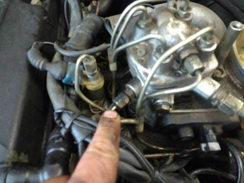

gestern ging mein coupe einfach aus?
vorher hatte er sich im kalten zustand schon ein bißchen schwer getan zu starten.
wenn er warm war sprang er gut an.
wenn man jetzt startet, springt er kurz an und geht dann gleich wieder aus.
das passiert bei jedem startversuch.
ich habe daraufhin heute morgen den spritfilter getauscht, aber leider keine besserung.
sprit kommt an, an ke- jetronic aber zündkerzen sind trocken
habe jetzt mal die spritleitung am einspritzventil 4 zylinder abgeschraubt.
aber da kommt auch nach langem orgeln kein sprit an???
ich hoffe ihr könnt mir helfen woran das liegen kann.

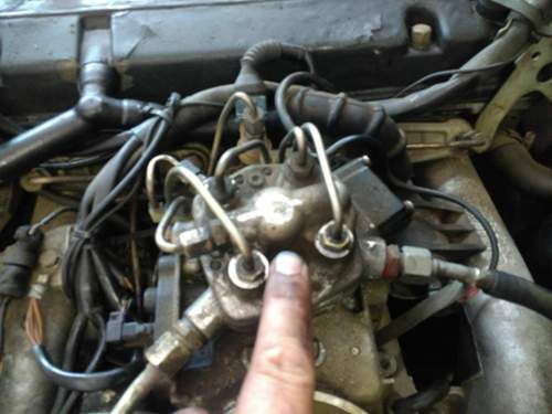

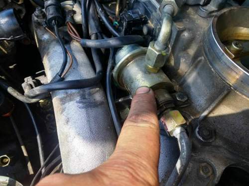

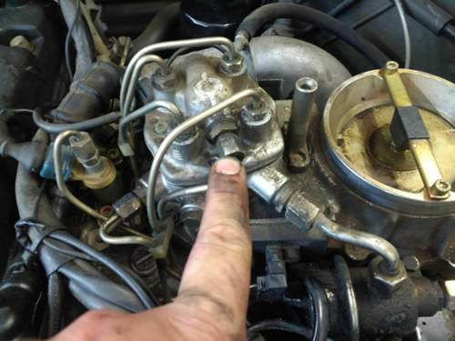

Bei den beiden Leitungen Bild 2 u. 3 ist Druck drauf. Bei denen auf dem Deckel die zu den Düsen gehen nicht???
Img-20180526-140918548-ll
Img-20180526-140903857-ll
Img-20180526-140857310-ll

Schau mal unter der KE, ob da alle Unterdruckteile noch dran sind. Alle Schläuche etc. Ebenso ob der Plastik-Deckel an der KE unten noch sauber dran ist und keinen Riss hat.
Wie ist es wenn man beim Starten die Stauscheibe ein ganz klein Wenig von Hand nach unten drückt?
Ich glaub dass da irgendwo Luft gezogen wird.
Die Unterdruckschläuche sind fest dran. Wenn man Starthilfe sprüht läuft er eine Zeitlang. Wenn man die Stauklappe runter drückt, passiert nix
Moment korrigiere. Stauscheibe runter will er mehr starten
Ja also.
Überprüfe bitte nochmals genau die Unterdruckdinge hinter der Stauscheibe.
Wenn er mit Starthilfespray läuft dann bekommt er kein oder zu wenig Sprit
