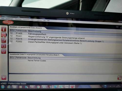

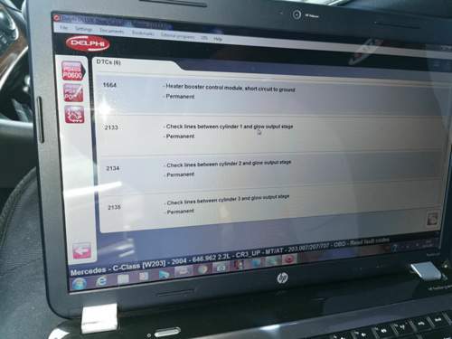

Habe einen 220 CDI Kombi. Seit zwei Tagen hat der Motor keine Leistung mehr. Wenn man das Auto startet ist die ersten 10min. alles O.K., Kickdown funktioniert. Dann wird das Auto aber träge und Kickdown ght nicht mehr. Auch komme ich bis max. 3000U/min. dan ist Schluss. Ich dachte erst an das Getriebe aber das macht keine auffälligen ruckler oder Geräusche. Tiptronic lässt sich auch noch schalten. Vor drei Jahren hatte ich an meinem Touran die gleichen Anzeichen. Einmal war es Stellmotor der Drosselklappe und das andere Mal Ein Riss im Schlauch zum LLK. Ich muss dazu sagen dass der Benz nun 174tkm runter hat aber bei 134tkm ein neuer ATM mit 0km von der MB Niederlassung eingebaut wurde. (Also schon beim Vorbesitzer. Ich hab das Auto schon mit neuem Motor vor einem Jahr gekauft mit 148tkm) Der Motor hat somit 40tkm runter. Inspektion hatte ich erst vor 3tkm machen lassen. Allerdings weiß ich nicht ob beim Motorwechsel auch ein neuer Turbolader reingekomen ist. Kann man erkennen wann der Turbolader produziert wurde? Ich werde morgen nach der Arbeit mal gleich zum Freundlichen gehen um die Fehler auslesen zu lassen damit ich weiss was Sache ist. Ich hoffe nur es ist nix "Großes" sondern nur ein Unterdruckschlauch gerissen o.ä.
Hallo ich habe auch einen CDI 220 und hatte vor Monaten auch Probleme mit der Leistung. Fahre jeden Morgen 38 km .Immer wenn er warm war, hatte er Leistungsverluste. In meiner Werkstatt, habe ich ihn auslesen lassen, er zeigte alle Fehler an die es nur gab. Danach haben wir alle Fehler gelöscht und eine Probefahrt gemacht. Danach zeigte der Fehlerspeicher an, Kabelverbindungen lose, DPF, Druckschlauch Turbolader. Es war der Druckschlauch, er hatte einen riss. Einfach den Deckel leicht nach oben abziehen (Motorabdeckung). Dann siehst du rechts einen Schlauch (ca. 70 mm) der gebogen nach unten läuft. Überprüfe diesen Schlauch auf risse. Soll sehr bekannt sein das Problem mit diesen Schlauch. Einfach die beiden Schnellverschlüsse öffnen und den Schlauch gegen einen neuen austauschen. Bild des Schlauches habe ich angehangen. Die Artikelnummer lautet von Mercedes A2035283382, kosten um die 60 €.DPF oder Luftmassenmesser kann man auch auslesen lassen .Mein Kollege schraubt viel an Taxen, er sagt das es kaum Probleme gibt mit diesem Fahrzeugtyp. Viel Erfolg.

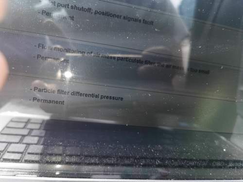

Mit ziemlicher Sicherheit nicht der Turbolader > Fehler auslesen.
AGR wäre möglich.
Ja, Fehler auslesen lassen.
Glaskugel an, Heißfilmluftmengenmesser, Glaskugel aus. 😁
(So war es bei meinem damals, bei gleichem Fehlerbild)
War bei meinem auch der LMM.
Aus dem Zubehör einen geholt brachte 0 Wirkung.
Erst mit einem von Mercedes war alles wie es sollte.
Deiner läuft während den ersten Kilometern noch normal, dann schaltet er in den Notlaufmodus.

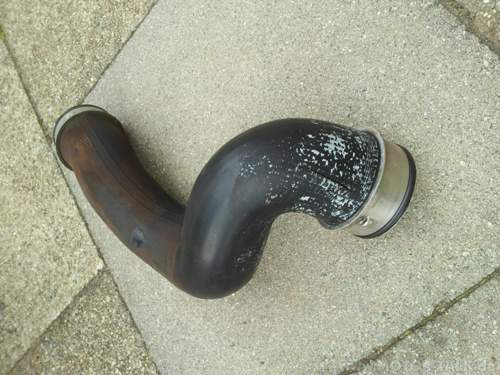

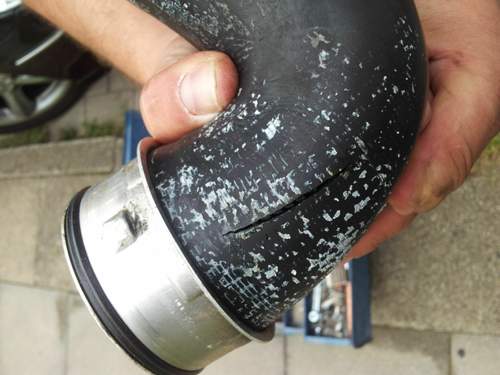

Fehlerspeicher auslesen wäre angesagt, du kannst aber mal folgendes gucken. Der Ladeluftschlauch der vom Ladeluftkühler hoch zum Saugrohr geht reißt gern im Bogen längs auf, dort ist es dann auch ölig. Recht viel mehr kannst ansonsten nicht prüfen weil es fast alles sein kann.
Ja der Schlauch ist recht ölig. Ist mir gestern schon aufgefallen als ich hingefasst habe. Hoff mal das es nur sowas ist. Danke für die Tipps !!!

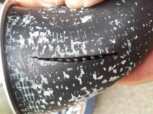

Gute Bilder, > Daumen
...aber vorher an der bekannten Stelle mit Panzerklebeband verstärken,
dann hält er mindestens doppelt so lange. 😉
