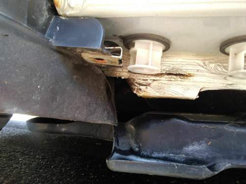

Mein 211er steht seit 2007 in trockener Halle. Heute 87000 km. Er wird regelmäßig gepflegt und auch von unten mit Schlauch auch an allen Kotflügelkanten usw. abgespritzt. Daher ist bisher kein Rost sichtbar.
Frage: wie könnte es unter den Schwellerverkleidungen aussehen?
Gibt es da Erfahrungen?
Heute war es soweit, die rechte Schwellerverkleidung kam weg.
Fazit: Für ein 18 Jahre altes Auto echt wenig Rost. Ich bin begeistert.

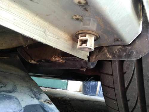

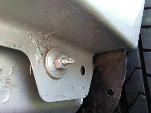

Am Falz vor dem Hinterrad und an 2, 3 ganz kleinen Stellen war Rost (siehe Bilder) der jedoch noch nicht tief eingedrungen war. Nach dem Entrosten und austupfen alles top.
Der groesste Korrosionsschaden war unten am rechten Alu Kotflügel (2. Bild).

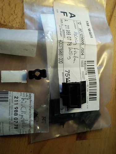

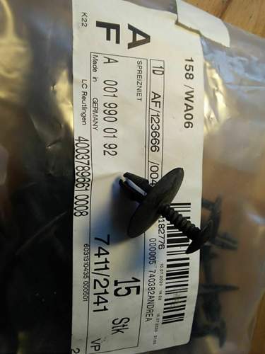

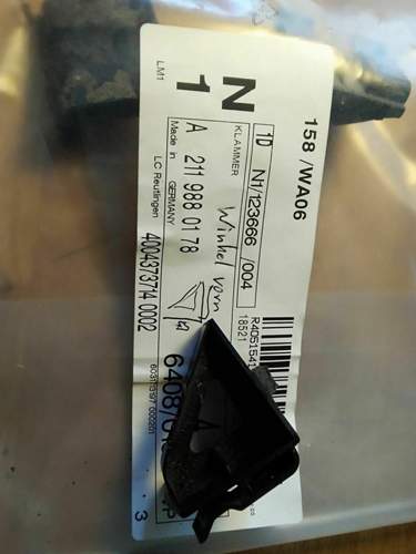

Ich habe gleich alle Clipse, Abdichtungen und auch die Wagenheberaufnahmen erneuert.
Durch die vielen Bohrungen oben und die grossen Löcher unten im Schweller lässt sich hervorragend Konservierung einbringen bis es unten herauslaeuft. Selbst die dicke Mike Sanders Lanze passt oben durch die Löcher!
Beim Anbau der Schwellerverkleidung musste ich etwas schlucken. Bisschen fummelig bis alle Clipse fluchten. Geduld ist angesagt, aber es geht - mit ausgebauten Türen waere es ein Kinderspiel 😁
Anbei die Bilder die ich Euch versprochen habe. Sie wurden geknipst, nachdem ich mit Seife und Schwamm den groben Dreck weggewischt habe. Die braunen Schatten sind Schmutz und kein Rost. Nach der Konservierung und Endreinigung glänzt der Schweller beinahe wie neu.

Danke bis hierher. Aber die Frage war - wie sieht es mit den Schwellerblechen unter den PVC Verkleidungen aus?

Die Schweller rosten wenn, dann von innen her.
Sind aussen Blasen etc. sichtbar sind es bereits die ersten Durchrostungen.
Ein spezifisches Problem mit Rost an (in) den Laengstraegern hat der 211er nicht, möglich ist es natuerlich.
Dennoch kannst Du dein Schätzchen ja hohlraumkonservieren z. Bsp. mit Mike Sanders Fett.
Um eine sinnvolle Karosseriekonservierung durchzuführen muss allerdings das halbe Auto zerlegt werden - vor allem im Innenraum.
Wie es unter den Laengstraegerverkleidungen aussieht kann ich nächste Woche gerne fotografieren. Da müssen meine sowieso runter.
Habe aber schon viele 211er mit demontieren Verkleidungen gesehen und dort war ansich immer die originale Grundierungsschicht zu sehen, ohne Ansatz von Rost.
Die untere Kante zum Bodenblech ist dagegen oft braun. Die siehst Du aber bereits bei abgebauter Unterbodenverkleidung, bzw. kann man die leicht hochbiegen.
Und das ist genau der Falz der beim Konservieren geflutet wird.

Das wirste nur sehen wenn du deine Schwellerverkleidung demontiert hast.
Ich habe letztes Jahr auch bei meinem S211 BJ 2006 alle Unterbodenverkleidung in abgenommen und auf Korrosion untersucht.
Eigentlich war alles unauffällig, bis auf eine kleine Ecke hinten rechts am Schweller - die wurde entrostet und nachlackiert.
Von außen sichtbar war allerdings dass die Radläufe einer Behandlung bedürfen...
Ja, so ist es: Eine auffällige Rostneigung gibt es nicht.
Allerdings sind die Fahrzeuge so alt und viel gelaufen, dass Rost doch sehr von Einzelfall zu Einzelfall verschieden stark auftreten kann, also hilft nur selber genau hinschauen. Und dazu muss man alles, was den Blick verstellt, abbauen.
Wie der Name "Vorbeugung" schon definiert muss man dazu aktiv werden, bevor es rostet. Am besten bei einem noch jungen Fahrzeug. Hier ist ein dauerelastisches Korrosionsschutzwachs ideal, weil es nicht abfließt. Müsste man alle fünf Jahre aufffrischen, weil es langsam aushärtet.
Ist schon mal Rost vorhanden sind Fette die bessere Wahl, weil sie bei Hitze nachkriechen und so auch in versteckte Rostnester wie in Falzen vordringen. Fett braucht aber eine raue Oberfläche um sich auf Dauer halten zu können.
Nachteilig ist die klebrige Oberfläche die Dreck aufsammelt und bei manchen Fetten das Aufweichen von Gummiteilen (Mike Sander's Heißfett). Normales Seilfett soll diese Nachteile nicht haben und einfach zu verarbeiten sein.
