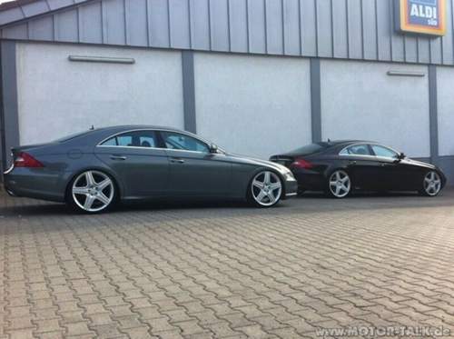

passen auf einem w211er 21 zoll felgen in der größe 9j?

21"-Felgen passen drauf.
Hatte probehalber schon welche montiert.
Wichtig ust nur, dass die vorderen oberen Traggelenke von Lemförder sind, da die ein kürzeres Gewinde haben.
