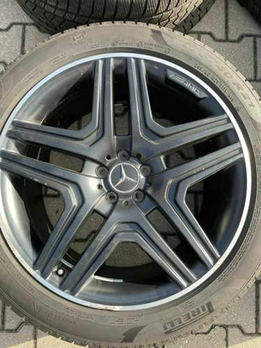

Will amg Alufelgen 295/40/21 auf ml w164 320 cdi montieren, Erfahrungen? , zusatzarbeiten ?

Due 21er auf dem Bild sieht aber heftig verranzt aus. Das sieht man häufig auch in Anzeigen. Hauptsächlich um die Nabenbohrung= zweifelhafte Qualität

Irgendwie sehen diese Felgen auch komisch aus. Als ich das Bild gesehen habe dachte ich, dass ich nie Felgen kaufen würde bei denen das Ventil zwischen den Speichen ist. Da bricht man sich ja die Finger wenn man die Kappe abdrehen will. Dann habe ich ins Gutachten geschaut und wenn die Felgen für den W164 sind müssten sie die Nummer A1644015502 haben. Wenn man auf diese Nummer aber eine Bildersuche bei google macht ist das Ventil an einer anderen Stelle. Da frage ich mich dann ob diese Felgen original und wirklich für den W164 sind. Sonst kommt gleich wieder der nächste Thread "Hilfe, ich habe die falschen Felgen gekauft und der TÜV trägt sie nicht ein."
Sind amg Felgen Orginal,auf einem V8 biturbo sind geschenkt,die Felgen, Werde einen Reifen mit nur 30 er Höhe als Sommerreifen montieren lassen und ab zum tüv , wo das Ventil sitzt ist doch egal ?????Trotzdem danke für das Interesse

Wir sind hier im W164 Forum. Was für ein V8 Biturbo soll das denn sein ?
Das mit dem Ventil habe ich nur erwähnt weil bei den Felgen für den W164 sitzt das Ventil an einer anderen Stelle. Also sind diese Felgen zumindest für ein anderes Modell und somit gibt es kein Gutachten dafür. Ich wünsche viel Spaß beim TÜV wenn der die Traglast Bestätigung sehen will.
