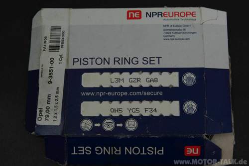

Hallo.
Aber dann hast du Ruhe wenn die Laufbahnen noch einwandfrei sind und wirst dich freuen.
Hier noch ein Bild von dem Hersteller der Ringe die ich verbaut habe.
Gruß Werner
