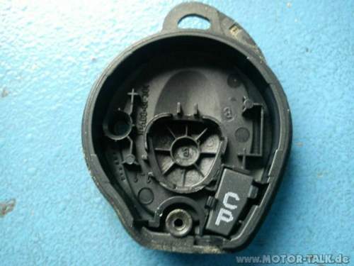

Du willst Starten mit dem anderen erworbenen Schlüsselgehäuse?
Hast Du den Transponder umgebaut?

Ja habe ihn komplett umgebaut chip und schlüßel... vom ersatzschlüßel da ich kein hauptschlüßel habe.

Also dieses Teil mit der Aufschrift CP hast Du auch umgebaut?
Dann wird bei der Fehlerauslesung sicher mehr herauszufinden sein.
Transponder
Ja den Chip habe ich natürlich mit umgebaut ;) Das BSI erkennt den Schlüßel auch sonst würde es nach Zündung drehen und Tür offen nicht piepsen nehme ich mal an =)
