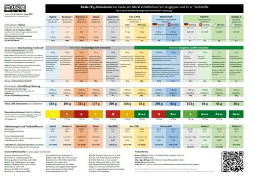

Deine Berechnungen zum Hybrid würde ich gerne sehen.
Solange du keine Berechnungen zeigst, bleibe ich bei den Daten im Anhang.
Vergleich
Ich brauch da ja nichtmal was berechnen, deine Grafik sagt exakt das gleiche.
Hybrid: 164 g CO2 pro km
Elektro (Tesla) mit deutschem Strommix: 163 g CO2 pro km.
Leaf, umgerechnet auf Strommix 107 g CO2 pro km.
Spannend hierbei: Obwohl Tesla und Prius das gleiche verbrauchen steht der Tesla dank höherem Gewicht deutlich besser da, B statt D.
Das ganze ist berechnet auf 200.000 km, die hat mein 2008er Prius schon weit hinter sich. (Im übrigen fährt der schon mit 5 Liter im Schnitt.)
So weit auseinander liegt das ganze nicht, insbesondere dann wenn man einen Plug IN als Hybrid nimmt, welcher dann die ganze Schnallladeinfrastruktur einspart, welche hier noch nicht eingerechnet ist. Als Plug In fährt ein Hybrid im Nahverkehr genau so sparsam wie ein Leaf, beide im Bekanntenkreis.
Nochmal, nichts spricht gegen Elektro. Alleine die Lärmminimierung und Abgasminimierung in den Städten hat enorme Vorteile. Preislich darf man sich nicht blenden lassen, da wird der Staat schon für sorgen das es kaum billiger ist als mit Benzin. Irgendwo müßen Mineralölsteuer und Co ja her kommen, auch wenns keine Benziner mehr geben sollte.
Mit dem derzeitigen Energiemix sind sie aber kaum sauberer, da bringt es, wie schon mal beschrieben wurde, auch nichts einen Ökostromtarif zu haben, den Strom den man für sein Auto "Öko" kauft, den kann das ALuwerk eben nicht nutzen, wodurch die Karosse des Autos dann halt dreckiger wird, oder aber das Fernsehen des Nachbarn. Und Öko ist nunmal begrenzt.
Da hilft dann im Süden auch die eigene PV nichts. Im NOrden sieht es, mangels Südlink, derzeit etwas anders aus, hier rechnet sich derzeit auch Wasserstoff. Aber auch das ändert sich bald.
Komisch:
@Friesel schrieb am 24. Juni 2017 um 10:53:33 Uhr:
Hinzu kommt das sie nichtmal zwingend sauberer sind als ein guter Hybrid, das zeigen alle Berechnungen.
Selbst mit dem dreckigen deutschen Strommix ist der deutlich schwerere und größere Tesla sauberer als der Hybrid.
Und wie es mit Ökostrom oder wie es in Ländern mit saubereren Strommix aussieht, hast du zufällig weg gelassen? 😉
Und wie sieht der Verbrauch auf der Autobahn und Langstrecke aus?
Um 1 gramm. Wow. Gewicht macht übrigens kaum einen Unterschied bei E-Fahrzeugen. Das der Tesla mehr im Schnitt verbrauch als ein Leaf liegt vor allem am anderen Nutzungsprofil.
In welchem Staat ist der Kretsche noch gleich Ministerpresident eines Bundeslandes? In Österreich? Oder vieleicht in Deutschland. Was bitte bringt es den super CO2 wert des Norwegischen Strommixes in Deutschland für einen E-Wagen zu nehmen, wenn ich diesen Strom hier nicht nutzen kann?
Sorry, aber das ist das gleiche mit "Hier verschwenden wir das Wasser und in Afrika verdursten die menschen." Und wenn ich hier kein Wasser verschwende, dann verdursten die nicht mehr?
Du mußt schon in dem Staat bleiben, um den hier die Diskussion geht.
Vom Tesla? Locker über 40 kWh pro 100 wenn ich ihn fordere. Das ist bei dem nicht anders wie beim Hybrid. Und auf normal gefahrener Langstrecke liege ich mit einem Fahrzeug von 2004 bei einem Verbrauch eben über 4 liter. Und das 1000 km ohne Tanksstop. Wie sieht das denn da so bei deinem Leaf aus?
