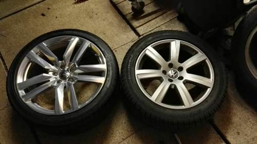

ich suche für meinen Phaeton Bj. 08 (Model 2009, 176 KW 4Motion) 20 Zoll Megara ET 46 (275/35).
Derzeit habe ich 19 Zoll Omanyt ET 40 (255/40).
Hat jemand Erfahrung mit diesen Rädern? Sie sollen passen. Aber bekomme ich da auch eine Abnahme? Laut Dekra könnte das bei der Vorderachse sehr knapp werden. Dann müssten die Radkästern erweitert werden und diesen Aufwand möchte ich nicht betreiben. Freue mich auf euere Erfahrungen und Feedback.

Ich war heute bei der Dekra und sie konnten mir nicht viel dazu sagen. Sie meinten, dass die Räder vorn sicher 1 mm überstehen könnten und dann die Radkästen gebörtelt werden müssten.
Musstest Du Deine Räder auch freigeben lassen? Dieses stehen ja noch weiter ab.
Bei VW kann mir auch keiner was genaues sagen. Ausser: "die müssten passen". Aber laut ABE erst ab Baujahr 2010 und 2009 ist nicht aufgeführt – somit müsste ich zum Gutachter. Beim aktuellen Phaeton passen sie ja auch drauf. Wahrscheinlich wurde an der Karosserie was verändert? Möchte nur einen Fehlkauf vermeiden und mich lieber vorher informieren.

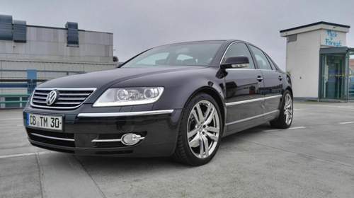

Hier mal ein Bild.
sieht in echt wirklich gut aus🙂
Leider war heute keine Sonne...
Hinten hab ich noch 1,5cm Distanzscheiben pro Seite.
Gruß Tino

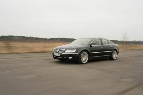

Hier mal die Megara während der Fahrt 😉
Gruß Tino
