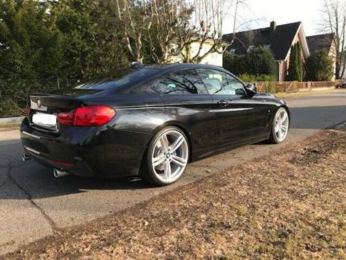

ich suche immer noch schöne Sommerfelgen ein wenig größer in Bmw-Optik. Jetzt ist mir die AVUS AC-MB3 in der Größe 8,5x20et25 und 9,5x20 et 37 eintragungsfrei unter gekommen.
Hat damit jemand schon Erfahrungen? Bilder? Fährt jemand so was? Oder ist AVUS billigkram aus Italien?

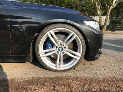

Hier noch mal ein paar Bilder.
Img-6436
Img-6437
Img-6444
Super, vielen Dank!
Die Felgen kommen auf jeden Fall in die engere Auswahl.
Weißt du denn, ob die ohne Federn auch eingetragen werden müssen? Haben ja eine ABE, wenn ich es richtig verstehe.
Das mit der ABE ist auf den Händlerseite falsch dargestellt. Es ist ein Tüv-Gutachten und keine ABE. Müssen eingetragen werden.
