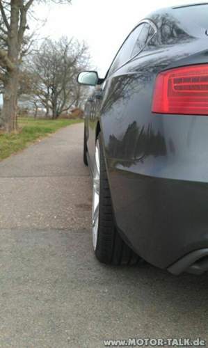

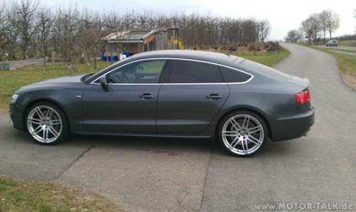

ich habe einen 3,0tdi SB MT und habe heute die Felgen drauf montiert mit Distanzscheiben vorne 5mm und hinten 15mm.

Das (alte, mir vorliegende) Gutachten des KBA sagt ganz klar: No Go! Keine Erlaubnis für die Felgen.
Gibt es ein neues Gutachten?
Und überhaupt. wer trägt Dir Distanzen mit einer Felgen-Rad-Komb ein, für die es überhaupt keine Freigabe gibt?

Jepp frontkaratzer, aber auch glücklich mit der Kombi. Wohne nicht in den Bergen und fahre 95% AB. Quattro ist diesbezüglich 7000€ raussgeschmissenes Geld in meinen Augen.
Das geht mit Einzelabnahme. Mehraufwand aber was man nicht alles für die schönheit macht.
