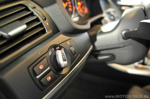

Hallo.
Habe schon bei einigen Fotos gesehen, dass es rechts neben dem Lichtschalter eine 2. Taste oder Drehrad gibt.
Weiß jemand von euch wofür diese Taste oder Drehrad ist?
Danke vorweg für Infos.

Wenn rechts neben dem Lichtschalter ein Drehregel verbaut ist dimmt er die Instrumentenbeleuchtung, wenn 2 Drehregler verbaut sind hat man kein Xenon und der 2. Regler ist für die Leuchtweitenregulierung.

Sorry, aber das kann nicht korrekt sein. Denn im Konfigurator werden zwei Rädchen oder Schalter (wie immer man dazu sagen mag) angezeigt, obwohl Xenon als Sonderausstattung angefügt wurde.

In der BA ist er für die Leuchtweitenregulierung beschrieben. Da die ja beim Xenon automatisch geregelt werden MUSS ... u.U. hat er dann ja keine Funktion. Mal hier in die Runde gefragt: wer hat einen ohne Xenon und weiss was? Ob der Konfigurator die Unterschiede so genau darstellt ( du meinst vermutlich als Innenraumansicht) würde ich obendrein erst mal bezweifeln.
Also mit Xenon ist hier nur ein Drehregler für die Instrumentenhelligkeit verbaut (siehe Foto - leider schlechte Qualität). Leider ist der Drehregler im Prospekt immer versteckt.

Auch sorry, aber nach der Bestätigung von zcarsten liegst DU falsch.
Ja, dann zeigt der Konfigurator einen 2 Schalter bzw. Regler in Verbindung mit Xenon, welcher in Wirklichkeit dann doch nicht vorhanden ist.
Fakt ist dass es einen zweiten Schalter bzw. Regler gibt. Hab diesen selbst schon auf einem Foto unter Mobile.de gesehen.

Versteh es doch bitte .... der 2. Schalter ist für die Leuchtweitenregulierung, wenn kein Xenon verbaut ist und der Konfigurator ist zu grob um jeweils ein Bild mit und ein Bild ohne Xenon hinterlegt zu haben.
Zimpala hat schon recht, Drehregler 1 (immer vorhanden) ist für die Instrumentenbeleuchtung, Drehregler 2 ist für die Leuchtweitenregulierung bei Halogenscheinwerfern. Demzufolge bei SA Xenon nicht vorhanden.
Danke für die Info, dass es sich um die Leuchtweitenregulierung handelt. Interessant ist allerdings, dass der Konfigurator schon genau ist, allerdings genau falsch herum. Denn das zweite Drehrad sollte dann dabei sein wenn man Xenon nicht wählt. Der Konfigurator stellt es jedoch genau andersrum dar, nämlich erst dann wenn Xenon hinzugefügt wird.
Wie auch immer. Wollte nur wissen wofür es gehört. Dies scheint geklärt zu sein und bedanke ich mich nochmals für eure Hilfe.
