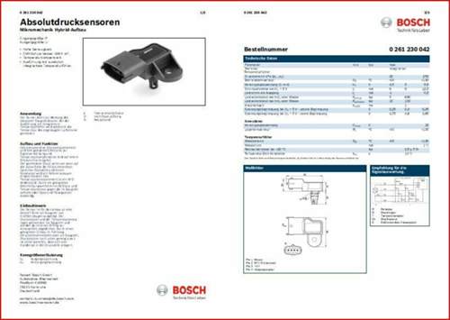

P0234 wird durch die Abweichung der berechneter Luftmasse vom LMM und berechneter Turboladersteuerung durch den MAP-Sensor, aka Ladedrucksensor, gelöst. Vereinfacht gesagt, misst LD-Sensor das, was LMM passiert ist und nach dem Turbo, angesteuert durch Turboladersteuerventil (Solenoid), letzendlich im Ansaugtrackt landen müsste. Passen die Werte über mehrere Sekunden nicht zueinnader, gibts halt keine Plausibilität und es wird Notprogramm mit dem deutlich begrenzten Ladedruck ausgelöst.

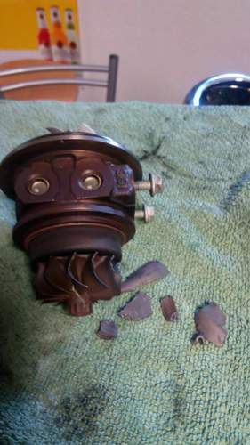

Wie auch immer dem sei, beim 2.8 V6 Turbo sind 4 Ursachen, die das verursachen können.
1. Ladedruckregelventil
Eigentlich die Ursache Nr. 1, sitzt halt am Lader und bekommt gute Hitze ab. Kommt oft vor.
2. Map-Sensor aka Ladedrucksensor. Sitzt im Ladedruckrohr von Drosselklappe Richtung LLK kommend. Kommt ab und zu vor.
3. LMM. Das ist ja klar. Kommt selten vor.
4. Mechanische Beschädigung.

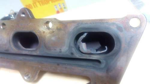

Housing des Abgasteils (Riss im Bereich der Wastegateklappe), oder gar defekter Turbolader. Defekt weil Krümmer gerissen und Innenummantelung durch die Vibration gelöst und in das Turborad geflogen.
Kommt selten vor. Davor fährt man einige Tkm mit dem defekten Krümmer.
