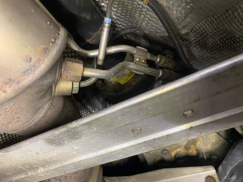

Welcher Temperatursensor ist hier defekt und vor allem, wo sitzt dieser?

hinter dem Vorkatalysator am Anfang vom Abgasvorrohr.
Gibt es da nur einen Sensor? In älteren Beiträgen ist immer die Rede von 2 Temperatursensoren zwischen Vor Kat und DPF.
Ich sehe nur einen.
https://audi.7zap.com/.../#21
Ich sehe am Fahrzeug auch nur einen. Der mit dem blauen „Käppchen“ richtig? Problem ist wie kommt man da an den Stecker dran??

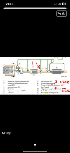

Es gibt auch den Beitrag mit 2 Sensoren. Hab das Bild auch mal angehängt.
Aber nicht für den 4F.

Das ist dann aber nicht der Temperatursensor auf meinem Bild. Dann gibt es doch 2 Sensoren? Ich glaub diese Diskussion wurde schon 100 mal geführt. Sorry.
Es gibt einen. Es sei denn du fährst einen 4G. Oder einen A4 Bj. 2005- 2009. Das wäre dann der G235. Ersetze den um den es hier geht. Dann wirst weitersehen.
https://www.motor-talk.de/.../...ischer-fehler-p2031-t6554274.html?...

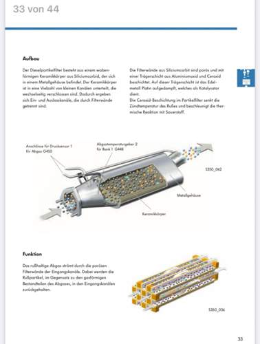

der 2.7 / 3.0 TDI im VFL 4F hat 2 Abgastemperaturgeber:
Abgastemperaturgeber 1 (G235) am Turbolader und vor dem Vorkatalysator
und
Abgastemperaturgeber 2 (G448) hinter dem Vorkatalysator und vor dem Partikelfilter mit Katalysator am Abgasvorrohr in der Nähe vom Abkoppelelement (Flexrohre)

Ich hab nen A6 2.7TDI quattro 120kW Bj 2005. ich sehe bei mir einen Sensor im DPF neben dem Differenzdrucksensor. Das muss dann Geber 2 (G448) sein. Dieses Bild scheint zu meinem A6 zu passen.
Genau um diesen geht’s ja hier.
