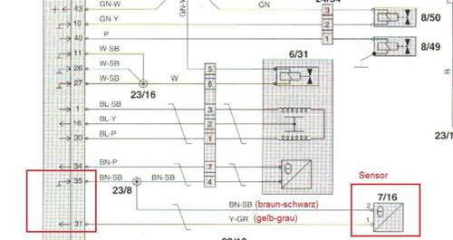

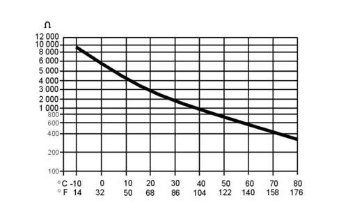

Du kannst den Kühlmittelsensor anhand der Widerstands-Kennlinie überprüfen (siehe Bild 1).
Die gelb-graue Leitung am Sensorstecker (kommt direkt von Pin A31 am Motorsteuergerät) wird vom Steuergerät mit +5V versorgt, die braun-schwarze (A35) mit Masse. Der Sensor wird mit zunehmender Temperatur niedrigohmiger und zieht die 5V immer weiter herunter. Dieser Spannungswert auf Pin A31 ist der Messwert fürs Steuergerät, d.h. je niedriger dieser Spannungswert, desto höher die ermittelte Temperatur.
Laut VADIS gilt als Richtwert auf Pin #A31:
+10°: ~4,2V
+80°: ~1,6V
+100°: ~1,2V
Wenn der Sensor und das Steuergerät nicht defekt sind, und trotzdem ein zu hoher Temperaturwert vom Steuergerät erkannt wird, dann bleiben ja eigentlich nur noch die Leitungen übrig, oder?
Sensorkennlinie
Schaltplan Kühlwassersensor
.... oder evtl. eine (stark) "verbogene" Kennlinie des Temp.-Sensors (bei höheren Temperaturen) ?
