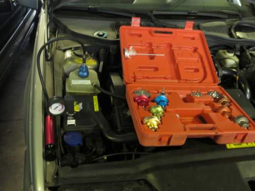

Fahr mal zu Werkstatt und lass nen CO-Test machen und dein Kühlsystem abdrücken. Dann kannst du wenigstens eventuell nen Schaden der ZKD ausschließen oder eben nicht. Weißer Rauch ist Wasserdampf und der hat im Brennraum eigentlich nichts verloren.

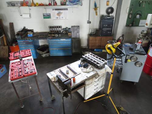

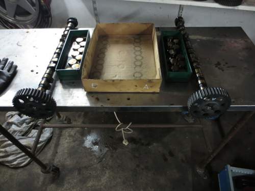

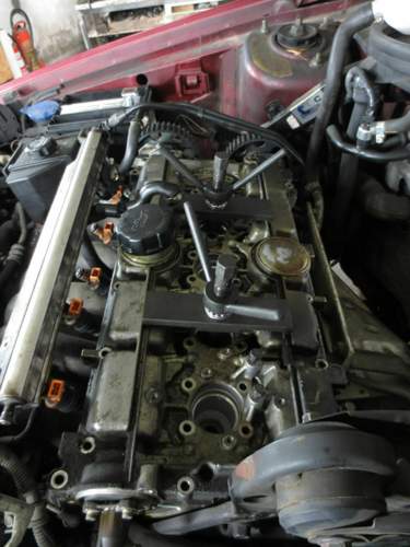

Nee, mal im Ernst - VSD, Simmerringe und Dichtungsmasse bzw Dichtungsringe Ventildeckel kosten in OE (und ich verwende nur OE, weil Zubehör mich da schon 2x im Stich gelassen hat! Ausser ZR-Satz mit WapU + Frostschutz und So'n Kram, da kommt Erstausrüster (Conti, Gates o.ä) zum Einsatz) wohl um die 400€, wenn man keine Prozente irgendwo bekommt. Dann kommt noch die Arbeit dazu...
VSD beim 10-Ventiler mache ich inzwischen in 5 Minuten, beim 20 V brauche ich 8 und wenn's ein Turbo ist dann 12 Minuten. Jeweils mit Kaffeepause 😁😁😎
Nee, da sist schon 'nen Haufen Arbeit und wenn man sorgfältig arbeitet und nicht gerade eien Rekord aufstellen will, dann kann das gerne mal einen kompletten Tag in Anspruch nehmen. Ich denke mit 8 Stunden ist man auf einem guten Weg bei der Planung. Nebenbei wird ja in meiner Schrauberhalle auch gerne gequatscht, Leute rufen an, es kommt einer Vorbei "kannst mal eben..." usw. Ist ja auch viel besser so locker und entspannt als zu hetzten.

Stimmt! ZR und WP mussten bei mir nicht gemacht werden weil die erst neu waren. Ich hatte letztes Jahr auch nen sehr guten Kurs bekommen, als meine VSD gemacht wurden weil ich teilweise mit ner Stoßstange bezahlen konnte 😉.
Es ist an und für sich kein Hexenwerk die zu machen, man sollte aber das richte Werkzeug haben und auch ein wenig Erfahrung mitbringen.

Ich würde an deiner Stelle wie erwähnt, erst mal die ZKD ausschließen und den CO-Test und Drucktest machen lassen. Das ist für kleines Geld zu haben und bringt dich ein ganzes Stück weiter.
Wasserverlust habe ich keinen mitbekommen. Aber ich werde mal diese Tests machen. Wo liegen die ca? Bin nur armer Student und muss schauen, wann ich mir das leisten kann. 😁
Kommt drau an, wo Du her bist - ich könnte solche Tests auch mal eben zwischendrin machen, wenn es hilft...
Das Tool dafür habe ich in der Schrauberhalle.
