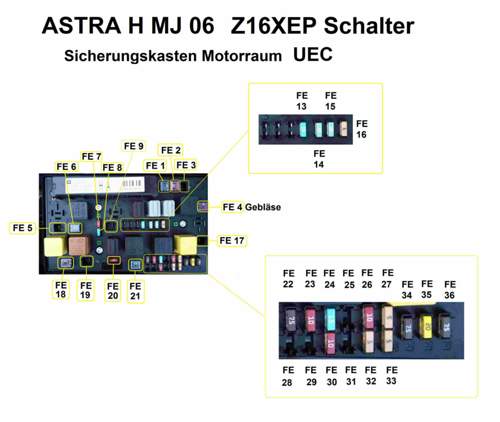

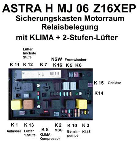

Anlasser kaputt, oder nicht angeschlossen?
Dann zieh mal das K 1-Relais raus im UEC und überbrück die Kontakte.
PIN 30 nach PIN 87.
Jetzt muss Anlasser drehen.
Wenn nicht dann Sicherung FE 18 erneuern unf nochmal testen.
Sicherungsbelegung UEC
Relaisbelegung UEC

Themenstarteram 1. Mai 2020 um 19:52
Nein habe die Klemmen überbrückt passiert nichts.
Anlasser habe uch direkt über Batterie angeschlossen.
Er funktioniert.
Wenn ich starte klackt es nur aber er dreht nicht .

Wenn nach Überbrückung der Anlasser nicht dreht,dann Sicherung FE 18 ( siehe Sicherungsbelegung ) rausziehen und Spannung messen.
Da muss " Saft " drauf sein.
Dann neue Sicherung einsetzen ( nicht wieder die alte verwenden !!! ) und Spannung an Relaisklemme 30 messen.
Da muss jetzt auf alle Fälle auch " Saft " anliegen.
Jetzt wieder überbrücken .
Anlasser muss drehen,,sonst Magnetschalter im Eimer.

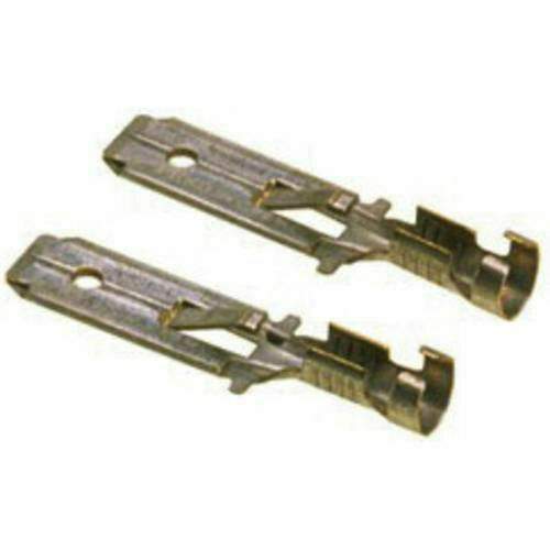

Und natürlich keine Büroklammer o.ä.verwenden,sondern ein vernünftig dickes Kabel mit 1.5 mm2 Querschnitt und zwei männlichen Flachstecker 6,3 mm breit .
Hat man in weniger als 3 min selbst zusammengebaut.
6,3 mm Flachstecker männlich
