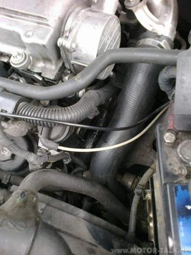

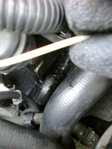

Hallo Leute,
also Ölverbrauch an sich ist ok.. nur da ist mir eine Sache aufgefallen.. ich nehme es ist ein Unterdruckschlauch sieht ziemlich verölt aus; (Bild im Anhang).
Fahrzeug bekommt (wenn alles glatt läuft nächste Woche nen neuen Turbo, neue Glühkerzen, Luftfilter)
Mal sehen obs was bringt
