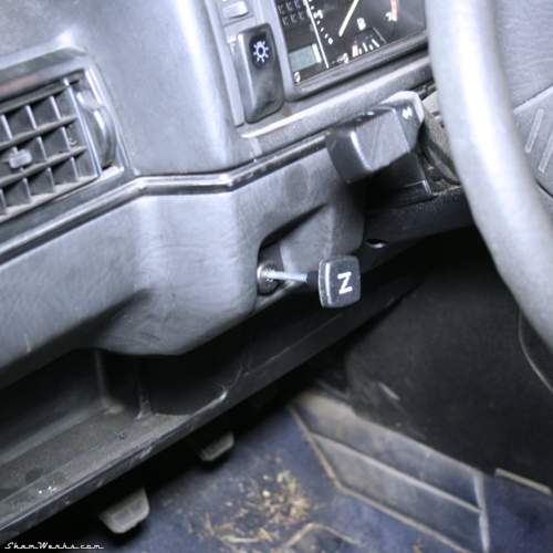

Naja, als ich 15, oder 16 Jahre alt war, hatten unsere Mopeds noch einen sogenannten "Tupfer" am Vergaser, mit dem man dem Motor mehr Sprit gönnen konnte, bis der richtig lief.
Mein Erster Golf hatte dazu sogar noch einen "Choke"-Schieber, mit dem man das Benzin-Gemisch anreichern konnte.
Siehe z.B. hier, obwohl das bei mir damals anders ausgesehen hat:
Heute geschieht das automatisch. Doch immer wenn ein kalter Benziner gestartet wird, muss das Gemisch meist erstmal angereichert werden, was zu einer höheren Leerlaufdrehzahl führt. Da ist es egal, ob das mittels eines Tupfers am Vergaser, eines Choke-Reglers, oder ganz elektronisch passiert:
Das Prinzip ist immer das gleiche: Der kalte Motor muss am Anfang "fetter" laufen, was jedoch immer zu einer Erhöhung der Drehzahl führt.
Im Anhang ein Bild, wie der Choke-Hebel 1982 bei einem US-Golf ausgesehen hat. Für einen deutschen Golf habe ich leider kein Bild gefunden.
Choke-schieber
Durch den Choke wird die in den Vergaser einströmende Luft begrenzt, was für ein fetteres Gemisch mit besserer Zündfähigkeit sorgt und so den Start des Motors erleichtert.

Ich habe ja nur Methoden beschrieben, wie man bei einem Benziner das Gemisch so "fetter" machen kann, dass der Motor startet und stabil läuft, bis er einigermaßen warm ist. Bei Kleinmotoren war das sogar der sensible Finger am Ansaug-Kanal...
Und daran hat sich in den letzten 100 Jahren kaum was geändert. Es hat sich nur die Art geändert, wie man den Sprit zuführt.
