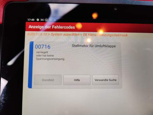

Der Fehler 00716 gehört zum Gebläse Kasten, dort hängt entweder eine Klappe oder die Regelstange ist ausgehangen bzw. diese wird nicht mehr angesteuert.
Sitzt hinter der Mittelkonsole unterm Armaturenbrett.

Okay, super vielen lieben Dank.
Das mit der Klappe hört sich danach an als müsste das Armaturen Brett raus um da ran zu kommen.
Wie komme ich da am besten dran?
