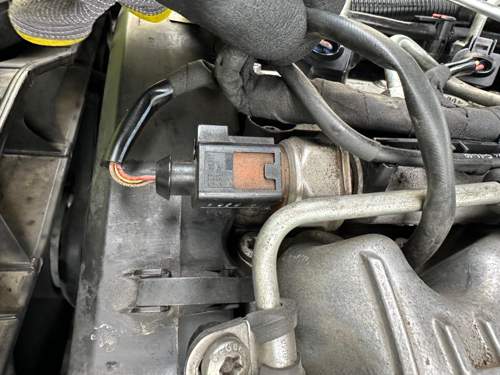

Ich habe mal den Stecker vom Raildrucksensor abgesteckt —— Siehe da, der Motor ruckelte nicht mehr. Also war es genauso wie ich vor paar tagen mal den Druckregelventil Stecker abgesteckt hatte.
Kann es doch am Sensor liegen? Allerdings macht es mich unsicher da ich ja das gleiche mit dem Druckregelventil gemacht hatte. Die Werte variieren sich sehr und es bleibt nicht konstant mal ist es -129 bar als Soll-wert und mal ist es mal ne ganze +429 bar als Soll-Wert?? Ist das normal?? Das ist doch zu viel und das im Stand. Toleranz kann da ja mal 50-100 bar sein oder?
Ich bin am Überlegen ob ich den Raildrucksensor wechseln soll. Auf Ebay hab ich ein Originalteil von VW Gefunden der für mein Auto passt kostet 37€ also doch tauschen? Wenn es dann doch nicht ist bin ich am ende und weiß nicht mehr weiter.
Ich werde mal Bilder von Raildrucksensor hinzufügen
Danke im Voraus
Mit freundlichen Grüßen

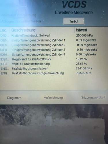

Am Rail auf der anderen Seite ist das Regelventil. Dieses regelt in Abhängigkeit zum Drucksensor, also mehr Kraftstoff zum Einspritzen oder weniger, dann geht der Kraftstoff in den Rücklauf. Es gab hier im Forum ein paar Fälle wo der Drucksensor und Regelventiltausch nichts gebracht hat. Erst als das Rail komplett ersetzt wurde war das Problem gelöst.
Ich glaube ich habe es auch gelesen da waren 2-3 Nutzer die das komplett getauscht hatten und es funktionierte.
ich werde es mal beobachten. Da ich es ja schon etwas sauber gemacht habe werde ich es nochmal nach paar tagen und fahrten kontrollieren ob es „feucht“ wird.

Eine Frage.
Mein Kraftstoffdruck werte sind nicht konstant. Es hat sehr starke Schwankungen. Werde mal fotos von meine Messwerte schicken.
Meine frage. Kann es doch der Druckregelventil N276 der am Rail sitzt liegen? Da es die werte nicht Konstant hält. Ich habe gestern den Ganzentag nur recherchiert was der wert sein sollte von SOLL UND IST, leider habe ich kein erfolg gehabt, dabei muss ich sagen habe auch viel gelesen das es der Druckregelventil N276 die ursache ist mit dem Ruckeln, beim auslesen steht im Fehlerspeicher absolut nichts nur dirch die werte kann ich schön erkennen das IST WERT nur am schwanken ist und das sieht meiner Meinung nicht gut aus.
Das was ich getauscht habe ist das Ventil für Kraftstoffdosierung N290 der auf der HDP sitzt, ich dachte das wäre das Ventil, da ich diesen Stecker abgezogen habe und es ruhiger lief.
Die werte habe ich im Warmen Zustand gemacht genau da wo es Ruckelt und das im Stand ohne Gasstoß.
3 Fotos gleich gemacht mit paar Sekunden Abstand

Update
So hallo zusammen. Ich habe heute folgendes gemacht, den Diesel rücklaufmenge getestet. Dabei habe ich das schlauch raus genommen und mit einem anderen schlauch und einer Wasserflasche gemessen.

GELÖST!
Ich habe ein Gebauchtes Railrohr mit gebrauchten Druckregelventil und Drucksensor eingebaut!
Siehe da es funktioniert. Auto läuft endlich ruhiger!
1 tag nach dem einbau war es sehr ruckelig drehzahl schwankte auch im stand mein Freundlicher konnte es aber nicht anlernen
Dann meinte er fahr paar km (bin seid 2 tagen jetzt rund 160 km gefahren) es wurde jeden tag besser und besser und der fehler ist behoben.
Danke an euch!

Weiß man, was genau kaputt war? Rail? Drucksensor? Regelventil?
Danke!!
Ich kann es schwer sagen, Drucksensor und Druckregelventil war auch gebraucht in am Rail eingebaut.
Aber ich gehe sehr stark davon aus das der Druckregelventil der täter war.
Mein freundlicher meinte das es besser wäre komplett zu tauschen. Was ich auch getan habe da ich das teil für 110€ bestellt habe. Also kam es sozusagen günstiger als nur das Druckregelventil zu tauschen. Aber ehrlich wäre der fehler ikmernoch vorhanden, würde ich das Druckregelventil tauschen.
Nur was mich fragwürdig gemacht hat ist das mit dem anlernen, dies ging nicht.
Und nach paar km fahrten wurde es besser. Denke mal das STG hat sich angepasst?! Ob das bei den anderen auch so war würde mich sehr interessieren
