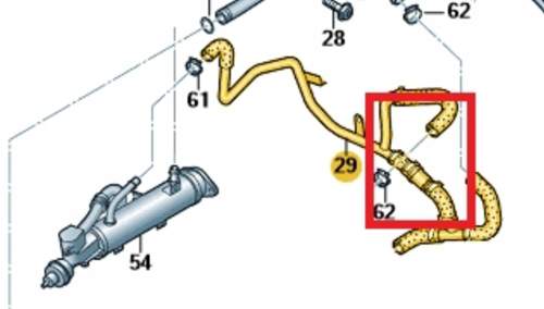

MKB CFFB ?
Was ich auf die Schnelle fand;
Am Motorblock gibt es das Kühlmittelreglergehäuse mit Thermostat 87-102°C
"03L 121 111 AE"
https://www.ebay.de/itm/384027676825?...
Dann gibt es noch ein Kühlmittelregler mit Schnellkupplung "1K0 121 113 A"
https://www.ebay.de/itm/165368353673?...
Wo genau das Verbaut ist weiß ich nicht, nähe AGR Kühler ? Siehe Anhang.
Es gibt ein Schlauch mit Schnellkupplung bei Ausführung 6 Gang Handschalter, velleicht ist es dort Verbaut!?
Der Schlauch hat die Teilenummer "5N0 122 101 AC"
Bei Ausführung DSG ist es ein Schlauch mit integriertem Thermostat, Teilenummer "5N0 122 101 AJ"
