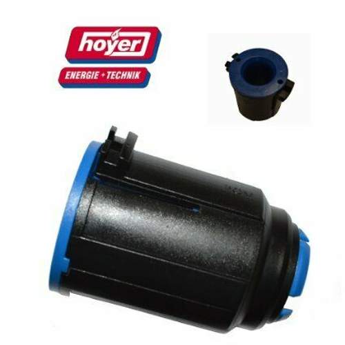

@navi-fan schrieb am 6. November 2015 um 12:18:00 Uhr:
ist ja recht umständlich mit dem 10 Ltr Kanister. Es gibt vielleicht auch andere Lösungen:
1. - 1,89 Ltr - Flasche mit Aufsteckadapter kaufen, leeren, Boden abschneiden und als Einfüllhilfe nutzen. Gibt auch ein Video vom Passat auf youtube.
2. z.B. Elafix 40 Magnetadapter Ventil Zapfventil Harnstoff Zapfpistole LKW / PKW, dann kann man die Tanke
nutzen.
Tankstellen mit AdBlue aus dem Zapfhahn kann man unter clever-tanken.de finden. Bei uns in der Nähe gibt es eine Hoyer Tanke, 59,9 Cent der Liter. Oft sind die AdBlue Säulen im LKW Bereich zu finden. Shell weniger gut, ARAL gut.
MfG
H.S.
61vbf30vp0l-sx425
Danke clevertanken ist von den genannten Adressen die erste die Zapfstellen in meiner nähe anzeigt
