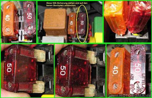

Sorry, die Sekundärlufteinblasung geschieht nur im kalten Zustand um den KAT so schnell wie möglich auf Arbeitstemperatur zu bringen.
Eine Forderung der D3 Norm. Sonst ist das Teil eigentlich überflüssig. Viele haben den ganzen Bereich SLE außer Betrieb genommen, da morgens  die Sekundärluftpumpe immer einen riesen Radau machte. Die ist nämlich meist nach ca. 10 Jahren im Eimer und hat dann ausgeschlagene Lager. Die 50A Sicherung im Relaiskasten sorgt dann sehr schnell für dauerhafte Ruhe im Motorraum.

Zieh doch mal den Luftschlauch vor dem SLE Rohr ab und schau nach ob die Pumpe beim Kaltstart wirklich nur Luft liefert.
Gruß Chuck
