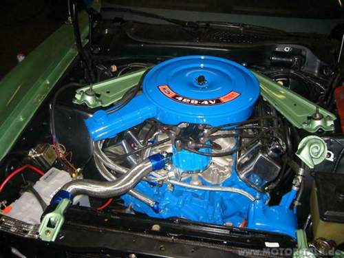

Der Grund warum ich hier schreibe ist der, dass der DZM nach dem Tausch seinen Dienst verweigert
Habe den blauen HEI Verteiler ausgebaut und gegen eine MSD Zündanlage ersetzt. (6AL Digital, Zündspule Blaster SS und Verteiler mit unterdruck Dose)
Habe damals den HEI Verteiler mit einem Kabel angeschlossen an dem Zündungsplus ankommt. Das war Alles! dieses Kabel versorgt nun die Zündbox mit Zündungsstrom. Soweit sogut!
Was mir Kopf zerbrechen macht ist, dass der DZM jetzt nicht mehr geht. Wenn wie bekannt ist an einem HEI Verteiler "Batt" und "Tach" als Anschlüsse zur Verfügung stehen, warum ging dann der DZM mit nur einem angeschlossenen Kabel???
Habe Schaltpläne von 1971 u 1972 aber leider ohne DZM. Schaltplan von 1970 Coupe habe ich mit DZM, aber das passt nicht zusammen. Meine letzte Idee wäre noch die Amatur auseinander zu bauen um zu gucken was für Kabel am DZM sind.
Weiß echt nicht wo ich mit dem Tach Kabel (grau) der Zündbox ran muß? Vielleicht muß ich mir auch einen MSD Adapter 8920 besorgen, aber das weiß ich noch nicht.

Das liegt schlicht daran das deine MSD Box ein multiSpark gibt, also 8 Zündfunken pro Zündgang bis 2.000RpM (glaub ich)
Somit bekommt dein DZM nicht eine sondern 8 ma das Hallo vom Verteiler. Und damit sowie mit den kurzen Abständen wird er nicht fertig.
Frei nach dem Verursacherprinzip hat auch MSD einen tach-Adapter rausgebracht. Der klärt das wieder, sofern die Box kein Tach-Ausgang hat
Was für ein Drehzahlmesser ist das? Wenn da ein originaler Ford DZM von 71 drin ist, ist dieser zweipolig und der Strom für die Zündspule läuft da durch. Aftermarket-Drehzahlmesser haben i.d.R. drei Kabel (plus, masse und Signal)

Bei diesen Drehzahlmessern aus der Ära geht ein geschaltetes Plus durch den DZM zur Primärwicklung der Zündspule. Das ist beim 71er Mustang ein rotes Kabel mit einem hellgrünen Streifen. Im Schaltplan trägt der Stromkreis die Nummer 16. Die Minusseite der Primärwicklung dagegen geht der Werksausführung in den Verteiler und den Unterbrecher. Nun sind ja gerade diese Bauteile beim HEI eine Einheit. Daher der Terminal außen dran.
Der Ford-Drehzahlmesser funktioniert grob gesagt wie ein Amperemeter, d.h. er mißt den Strom, den die Zündspule abhängig von der Drehzahl abgreift. Somit müßte man eigentlich auch den HEI wie die Originalzündspule befeuern können - aber da kommt der Ballastwiderstand ins Spiel, den Ford in die Verkabelung gesetzt hat. Somit kämen dann nur 7 Volt beim HEI an und damit läuft der nicht. Würde man also den HEI durch den DZM mit Strom versorgen, müßte der Ballastwiderstand raus.
Dies ist nach meiner Ansicht der einzige Weg, einen HEI mit dem originalen Drehzahlmesser zu betreiben.

Genau so, wie Du es zum Schluß beschrieben hast, ist es. Für die Funktion des DZM ist es zwingend nötig, daß ein gewisser Strom durch den Drehzahlmesser zur Zündung fließt. Dies passiert bei der MSD 6AL NICHT, da sie für eine andere Art von Drehzahlmesser konzipert ist. Du wirst um den Adapter nicht herumkommen.

moin moin,
möchte nochmal schreiben was sich getan hat mit "MSD 6AL Digital Zündbox" und original "Ford DZM"
Aus dem DZM kommen 2 schwarze Kabel und münden gleich in einen schwarzen "Kombistecker".
Musste dann feststellen, dass die weitere Verkabelung nicht mehr dem Original entspricht.
Muss wohl mal nachgerüstet worden sein der DZM!
Wie dem auch sei, es wurde ein Kabel an ein rotes Kabel mit grünen Streifen angeklemmt.
Habe die Kabel getrennt und dann das graue Tach Kabel von der Zündbox direkt mit dem Kabel des DZM verbunden.
Motor gestartet und es funktionierte.
Standgas ca. 700 U/Min, dann mal Gas gegeben, scheint ja hin zu hauen dachte ich.
Probefahrt und siehe da, Zeiger vom DZM "pendelt"! Nicht sehr stark, aber Er pendelt!
Im Standgas pendelt Er nicht. :-(
Mir war auch so, das der DZM ein Tick zuviel anzeigt, anders als sonst.
Die Freude das ich keinen Adapter brauche war kurz!
Aber heute nochmal weiter Forschen, vielleicht kriege ich das noch hin.
