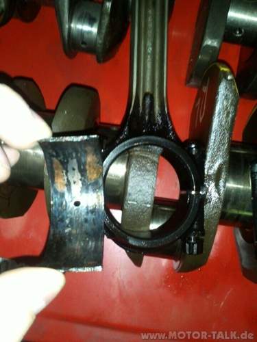

Der Vollständigkeit halber bleibt zu sagen das auch defekte Lager zu höheren Ölverbrauch führen können.

Lager verbrauchen Öl 🙂🙄
eher abgenutze Kolben und Ölabstreifringe.

Defekte lager verdampfen das öl in der Hitze und bei Deinem Ölverbrauch auf 10000 wäre früher geprüft worden ob schon Benzin die Suppe verdünnt.
Hallo.
wenn die Lager so heiß werden wie auf dem Bild hast du völlig recht. dieser Motor hat aber auf seinen letzten 5km 0bar Öldruck gemacht. und ich glaube selbst Anja, die sich ja irgendwie auch nicht mehr meldet, hätte das klappern gehört.
und der -8 bekommt alle 7500km neues Öl. und dem Öldruck gehts prima...
Gruß Stefan

Das lager auf dem bild ist von einem hochverdichteten rennmotor 4,2l e-type mit etwas über 330ps,dessen ölpumpe nicht mehr wollte.
Kommt vor,wird neu gemacht-fertig...
