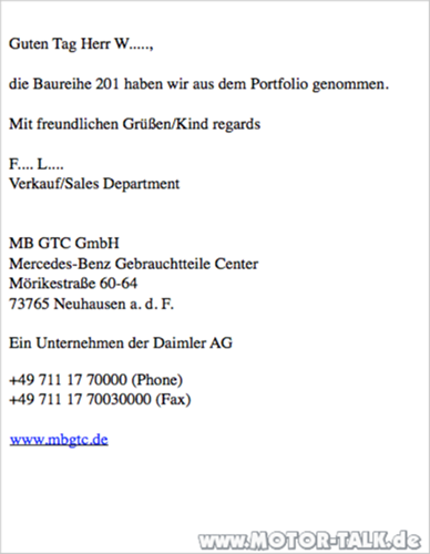

Ich würde mal beim MB GTC schauen, ob es die beiden Türen rechts und den Kotflügel in der Wagenfarbe gibt. Bsp.: vor ein paar Jahren hat ein LKW-Fahrer die hintere linke Türe meines 190ers geschändet. Ein Exemplar in Güteklasse A 🙂 und der passenden Farbe (Almandin) hat beim MB GTC unter 100 Öcken gekostet. Geliefert wurde sie ohne Innenverkleidung und Fensterheberkurbel, da muss man halt umbauen. Ich würde mir das mal mit den aktuellen Preisen durchrechnen und den Wagen ggf. ansehen. Könnte ja doch der typische Rentnerschaden an der Garageneinfahrt sein.
Moin moonraker,
wieso findest Du keine Teile für den W201, bzw. W124, bei MB GTC?
Einfach die ersten 6 Zahlen vom Fahrzeugschein eingeben und gut ist.
