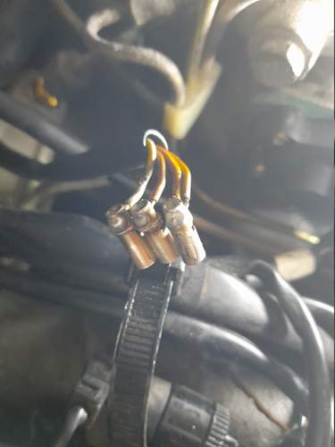

Dann habe ich im Motorraum noch ein bisschen umher geschaut, bis mir auffiel, dass mein Drosselklappenstecker 4 Kabel hat und der Stecker gebrochen ist. Ich habe da mal ein Foto gemacht, kann mir jemand von euch sagen, ob das normal ist? Laut KE Diagnose sollen da nur 3 Kabel sein, die haben dann auch andere Farben. Dann habe ich es gereinigt und den Stecker wieder eingebaut, direkt nach dem Start zeigte das Tastverhältnis nur 10% an, hat er vorher ab und an auch schon gemacht, allerdings nicht dauerhaft, das Poti am LMM war ja auch eingestellt worden, knapp 2 Wochen her, seitdem hatte ich das Tastverhältnis nicht mehr kontrolliert.
10% bedeuten laut Diagnose:
"Geber Luftmengenmesser verpolt oder defekt / Belegung von Kupplung Drosselklappenschalter Leerlauf Vollast Kontakt verpolt / Leerlaufkontakt defekt"
Tja, was kann das jetzt wieder sein, das Poti hatte der Typ auf - 0,67V eingestellt, da dachte ich mir schon, ob das so korrekt ist den auf Minuswerte einzustellen.
Eigentlich sollten das doch positive Werte sein? Ich hab das nicht so mit der Elektronik, ist bestimmt noch nicht zu spät es zu erlernen??.

Das ist bei diesen Sachkenntnissen sicher kein Fehler! Die Einstellung des Arbeitspunktes mit 0,67V ist sicher okay. Wenn Du - misst sind schlicht Masse und Plus falsch angeschlossen bzw. gemessen. Da zur Drosselklappe zwei Kabel in einen Stecker münden ist hier m.E. auch alles okay. Wie läuft er denn nun? Wie sind die Drücke und wie ist Lambda gemessen mit Profitester oder SD? Das sind auch die Dinge, die beim KE-Check bei Stadler gemacht werden!

Das Poti am LMM habe ich gestern Abend noch einmal selbst gemessen, die Spannung liegt bei 0,75 Volt, also alles im Lot. Die 40% im Tastverhältnis die er ab und an angezeigt hatte zeigt er mir auch nicht mehr auf, also das LMM Poti verrichtet seinen Dienst.
Ich fahre gleich wenn alles klappt mit ihm zu einer alten Mercedes Werkstatt, die sich mit der KE ebenfalls auskennen sollen, eventuell können die mir einmal den Druck messen, ansonsten mache ich das selbst mit einem, oder eher 2 Manometern.
Dann habe ich gestern, weil es mir am Samstag schon komisch aufgefallen ist die Steckverbindung von der Drosselklappe "entölt", die Kurbelgehäuseentlüftung
(Schläuche habe ich auch erneuert) hat dort ziemlich raufgesifft. Also beide Stecker zerlegt und schön sauber gemacht, anschließend wieder auf die Steckverbindung geschaut, dass die nicht falsch gesteckt werden, hatte mir vorher Bilder gemacht. Seit dem säubern zeigt er bei Zündung an 70% an, also wie es sein soll und anschließend bei Motorlauf nur noch permanent 10%, durch leichtes auf Drehzahl bringen verschwinden dann die 10% und das Tastverhältnis wird angezeigt, geht man dann wieder in den Leerlauf zeigt er nur noch 10% an.
Was mir ebenfalls aufgefallen ist, tritt man bei nur Zündung an das Gaspedal komplett durch, zeigt er 20% an, also Vollastkontakt verpolt oder defekt.
Ich würde jetzt einfach mal sagen, abgesehen von den anderen Problemen hat die Drosselklappe, beziehungsweise der Kontakt unten an der Drosselklappe einen ab bekommen.

Also prinzipiell lese ich aus den Fehlern heraus, dass die Drosselklappe definitiv im Eimer ist, der ganze Stecker war komplett mit Öl getränkt, wahrscheinlich ist es auch in das Kabel zum Drosselklappenschalter durch gelaufen.
