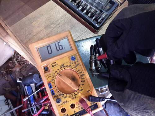

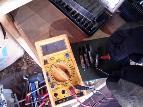

dass die Lampe der Vorglühanlage ganz normal reagiert, ich aber gestern die Leitung vom Relais zu den Glühkerzen gemessen habe (Widerstand), und da hat das Multimeter nur bei zwei der vier Leitungen reagiert. Das heisst doch, dass Glühkerzen kaputt sind, oder? Aber wieso geht dann die Lampe an?
Wenn Du das - als totaler Laie wie du schreibst - richtig gemacht hast, dann musst Du die Glühkerzen tauschen.
Jede Kerze hat kalt so ca. 1 Ohm. Ein offener Kontakt bedeutet Kerze im Himmel!

bei Meiner Messung hatte ich das Gerät so eingestellt, dass die Anzeige kurz hoch ging und dann wieder auf null. Ich hatte auf youtube gesehen, dass das wohl ok so ist, wenn man die Leitungen vom Relais zu den Kerzen misst. Zwei haben aber einen Wert von 1 gehabt, also ging nichts durch, oder? Laut Video sind das dann die kaputten. Ich sollte erstam lernen, wie man so ein Multimeter richti einstellt und bedient...............

Moin, die Anzeige 1 bedeutet bei Mulimetern in Ohm Bereich normalerweise offener Kreis.
Achte bitte auf den Messbereich.
Aber nach der Beschreibung würde ich die 50€ oder so für vier neue Kerzen jetzt ausgeben und wechseln.

Ich habe noch einmal gemessen. Die erste und die letzte (1 und 4) sind laut meiner Messung hin. Ich verstehe aber trotzdem nicht, warum die Lampe normal funktioniert.

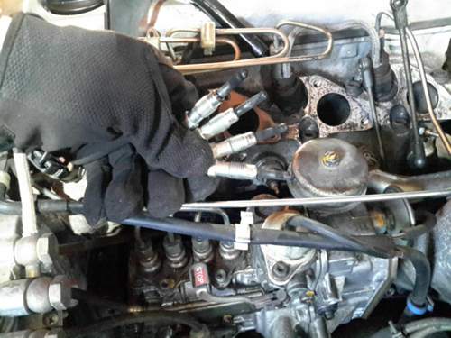

Ich habe gestern die Glühkerzen ausgebaut! Habe über zwei Tage immer mal WD40 gesprüht, immer mal wieder probiert, waren immer sehr fest......
Es gab nur eine, welche anch ein wenig WD40 rausging. Bei den anderen habe ich den Fön zur Hilfe geholt und ein paar Minuten drauf gehalten...........ging super!!! Bin begeistert von der Macht der Ausdehnung! Aber ich bin auch super erleichtert, dass keine abgebrochen ist, wirklich! Puh!
Leider habe ich aber weiter kleine Probleme die das Ganze verzögern. Habe leider jetzt erst drüber nachgedacht eine Dichtung für den Ansaugkrümmer zu bestellen und auch eine Bürste für den Glühkerzenschaft. Werden ich erst Ende der Woche haben.
Aber das schlimmste Momentan ist, dass ich den Kabelschuh der letzten Kerze abgerissen habe. Muss ich also jetzt flicken. Die letzte Kerze war eh total hin. Den Anschluss, also wo der Kabelschuh drauf sitzt, konnte man schon komplett drehen. Die Kerze an sich ging aber normal raus.
Es war eine MB Originalkerze drin, eine Beru und zwei Champion. Nur die MB Kerze war sauber, die anderen schwarz. Sie hat min. 40tkm drauf. Heisst das jetzt das die MB Kerzen die beste Qualität haben? Oder sind die anderen Schächte einfach verdreckter?
Die Schrauben für den Anschluss brauche ich auch neu. Es sind jetzt vier unterschiedliche Dinger. Diese waren leider alle zu fest drauf..............alles nervig für den ungeübten Schrauber. Also es dauert noch............

allsoooo........es ist vollbracht................ich habe fertig! :-)
Bin sehr froh. Mein 190 D springt jetzt super an! Man merkt doch einen deutlichen unterschied, es ist eine andere Qualität des anspringens und des ruhigeren Laufs nach dem Kaltstart durch das Nachglühen. Ich denke ich war ohnehin schon länger mit drei Glühkerzen unterwegs und ich vermute auch, dass ich zusätzlich ein kaputtes relais hatte. Ich habe meinem Baby-Benz auch ein neus Vorglührelais spendiert (von Firma Hüco Teile Nr. 132035, war das günstigste was ich gefunden habe). Die Kerzen sind von Bosch (Duratherm).
Leider war das restliche Zusammenbauen an der ein oder anderen Stelle ein Kampf. Merke immer wieder wie ungeübt ich bin beim Schrauben, und dass ich nicht das beste Werkzeug habe. Aber es ging trotzdem. Die Ansaugbrücke wieder zu montieren empfand ich wegen der Dichtung und auch wegen der Unterdruckschläuche, welche ich abziehen musste (3 Stück) ein wenig fummelig und nervig. Der Rest war nur Schrauben wieder rein und fertig. Aber den Luftfilterkasten wieder reinzufummeln................das war wirklich ein Kampf. Aber egal. Ferig. Auto läuft gut. Bin froh. Habe Erfahrung gesamment..................und wie es sich für einen guten Mechaniker gehört..............am Ende fehlten drei Schrauben :-) Habe dann andere genommen die ich noch hatte.
