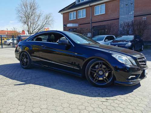

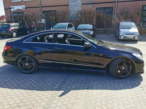

So hier mal Archivbilder, viel besser wird es nicht..
Die Variante war mit 265/30 R19 und 10mm Distanzscheibe mit einer 9,5J auf der HA.
Hinten kam er, Dank der K.A.W. Federn, 35mm tiefer, auf der Vorderachse waren 245/35 R19 mit einer 9J und 45mm Tieferlegung.

Super danke, und es hat vorn und hinten nichts gestriffen? Auch Beladen ?
Nein, ich hatte keine Probleme. Ging problemlos von der Dekra einzutragen.
