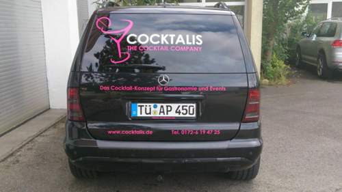

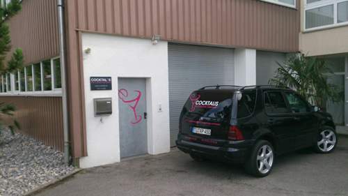

Ich habe auch 20" drauf mit 275ern. Man braucht halt einen guten Prüfer, wenn man sie ohne Verbreiterung eingetragen haben möchte. Das ist grenzwertig, Ermessensspielraum.
Gruß Armin
PS ich kann nachher nochmal ein paar Bilder einstellen, will eh grad noch Fotos machen mit Sommerreifen, bevor ich die heute auf Winter wechsle (Auto wird verkauft). Übrigens, ich hab im Winter die Serie mit 17" drauf, aber auch mit 275ern, kommt mit den Reifen auch ganz nett.
2014-08-26-16-22-03
2014-08-26-16-22-41
@apo99 schrieb am 19. November 2015 um 11:28:13 Uhr:
Gruß Armin
welche Felgenbreite hast du?
