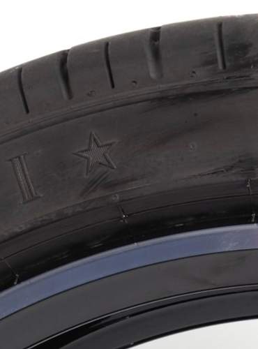

Bei genauerem Nachschauen habe ich bemerkt, dass nicht die "elect", sondern die "normalen" verbaut wurden. Auf Nachfrage beim Händler hieß es, dass die "lect" keine Sternmakierung hätten.
Aktuell gäbe es keine Reifen mit Stern und EV Optimierung (19 Zoll) für den M50.
Das kann doch wohl nicht die Wahrheit sein. Wenn ich welche ohne den Stern montieren lasse, könnte es bei eventuellen Schäden im Antriebstrang Garantie Probleme geben.
Ich müsse mich mit der geringeren Reichweite arrangieren.
Ist dem wirklich so?
LG
Holger
Es gibt zumindest auf reifen.com Bridgestone und Michelin e-optimiert, beide mit * Markierung. Du musst die Reifen ja nicht beim Händler kaufen.
Dem e Antrieb ist der Stern beim Reifen komplett egal. Wenn du aber Vibrationen oder sonstiges hast, wird es natürlich zuerst auf die Reifen geschoben.
