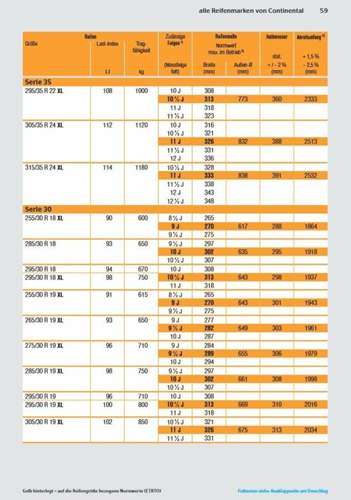

Einzigen Einwurf, den ich habe: Du hast hinten die 275er Reifen aber nicht auf der oben angegeben Felge, oder? Das ist nämlich eine 8,5J Felge und Du brauchst mindestens 9J. Schätze aber, das ist ein Copy & Paste-Fehler (die Nummer muss hinten geringfügig anders sein)...

Doch ja ich fahre hinten 275'er Reifen. Aber kann sein das es der copy&paste Fehler war ja. Ich glaube in der Felge stand etwas von 9J.
Ich fahre hinten auch 275er, aber auf einer 9x18" Felge. Habe aber eine Reifenfreigabe von Hankook und eingetragen. Wenn MB LE eine 9,5" Felge hat ist alles gut, wenn nicht hilft nur eine Reifenfreigabe des Reifenherstellers.

Vorne müsste ..............x23 8,5x19"
Hinten " ..............x36 9,5x19"
Edit: nochmal geschaut, 9x19" gibt es nicht
... ich habe nicht in Frage gestellt, dass man hinten 275er fahren darf. Habe sie ja selber drauf! 😉
Ich vermute aber, dass es hinten eine andere, breitere Felge ist.
Es gibt die europäische Norm E.T.R.T.O., die die Reifen- zu Felgenbreite regelt, und ich habe die Erfahrung gemacht, dass Prüfer eine Freigabebescheinigung gar nicht mehr sehen wollen, wenn die Kombi in der Norm steht. Und die Reifenhersteller halten sich ebenfalls daran, deshalb glaube ich nicht, dass man eine Freigabe für 275er auf 8,5J erhält. Conti hat z.B. unter dem Titel "Technischer Ratgeber" aufgelistet, was geht, und das entspricht genau der Norm (s.u.).
@AtzeKalle: Das sind lt. Deiner Liste aber beides 8,5J
